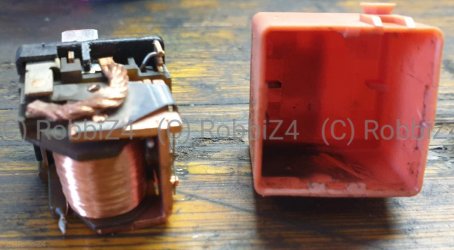

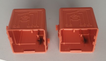

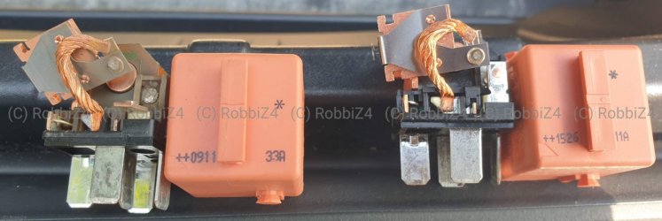

Heute habe ich mal wieder 2 spezielle lachsfarbene Relais kennengelernt:
Der Wechselkontakt in der Mitte war so gut wie nicht mehr vorhanden.
Fündig geworden bin ich dann in der Kappe, in der die verbrannten Kontakte als Kohlenstoff an der Wandung klebten. :D
17 Jahre haben diese Relais in einem Klappdach geschuftet und die statistische Lebenserwartung bis zum letzten Kontakt-Krümel ausgereizt.
Bitte denkt an die rechtzeitige Erneuerung der Relais, um Euer Pumpentod-Risiko zu minimieren.

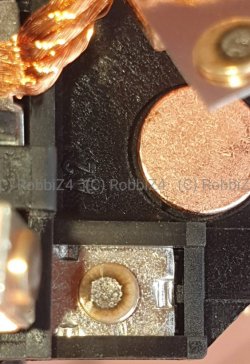

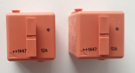

Ein interessantes Bild eines bereits erneuerten Relais an der Hydraulikpumpe mit Produktionsdatum 2238 (KW38 2022), das erst 1,5 Jahre im E89 im Einsatz ist.
Hier sieht man, wie sich die Einbrennstellen an den beiden Kontaktflächen durch Funkenschlag entwickeln:

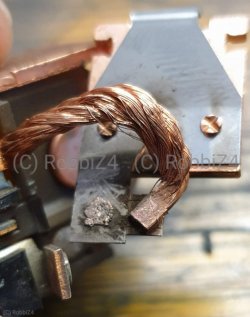

Nicht vergessen - so sehen Relais nach >10 Jahren aus:
Ein komplett durch Funkenschlag zerstörter Umschaltkontakt!
Daß dadurch kein Strom fließt, ist das geringere Übel.
Verschweißt dieser Kontakt durch übermäßigen Funkenschlag aufgrund seiner zerstörten Kontaktflächen, dann kann die Pumpe in den unkontrollierten Dauerbetrieb gehen.
Folge:
Pumpentod durch Überhitzung.

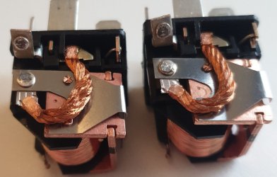

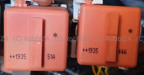

Interessante Verschleißentwicklung an "nur" 5 Jahre alten Relais von KW 35/2019:
Relais 1:
Typisches Verschleißbild nach 5 Jahren
Relais 2:
Völlig verbrannter Kontakt mit rundum angeschmolzenen Kunststoffstegen!
Da war die Flammenhölle unterwegs mit am Ende einer ausgefallenen Hydraulikpumpe.

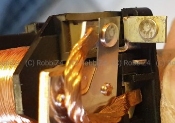

Here we are:
Deutlicher Verschleiß seit 2017. Allerdings nicht so dramatisch wie im vorherigen Beispiel mit den geschmolzenen Kunststoff-Stegen.
