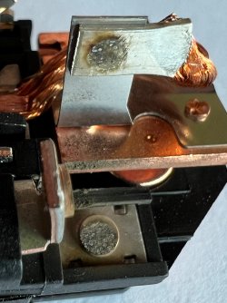

Der Verschleiß durch das Schalten hoher induktiver Lasten ist eingeplant und auch konstruktiv berücksichtigt - ersichtlich an den gewölbten (bombierten) Kontaktoberflächen.
Durch Abbrennen der Wölbungs-Spitze wandert die nutzbare Kontaktfläche langsam in konzentrischen Kreisen nach außen. Allerdings, dieser Ausgleich ist endlich, die Folgen ggf. katastrophal.
Deswegen muß die verbrannte Kontaktfläche zyklisch erneuert werden.

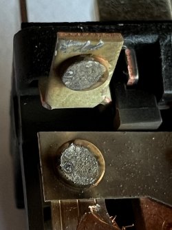

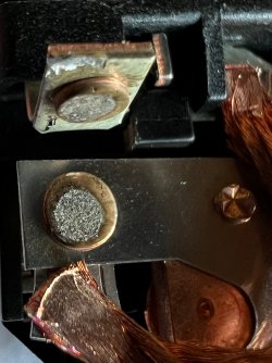

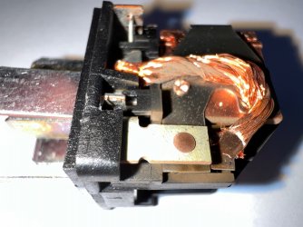

Interessanter Einblick in ein Ende 2021 (nach kapitalem Pumpenschaden = verschmorter Motor!) erneuertes Relais, also nach 3¹/⁴ Jahren:
Deutlicher Verschleiß der Kontaktflächen. Noch kein Drama, aber es bestätigt die "Abnutzung durch Nutzung".

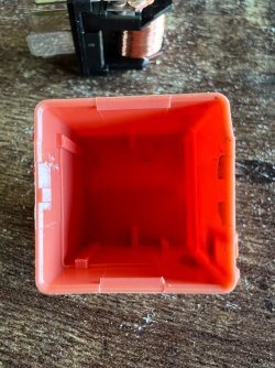

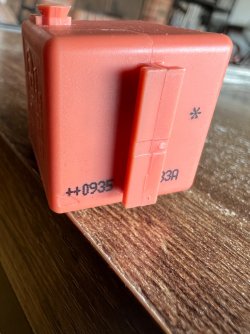

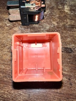

Die Relais kann man auch jederzeit vorsichtig zur eigenen Kontrolle öffnen, ohne daß sie dabei beschädigt werden.

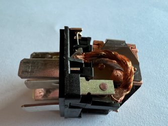

Für die Bildersammlung:
E85 von 1/04 also noch original

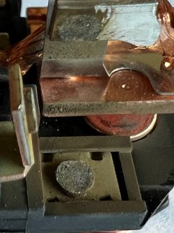

@RobbiZ4
sieht für mich noch wie neu aus? Aber das geschulte Auge hast du? Die Ströme im E85 sind ja vergleichsweise verschleißarm, trotzdem denk grad drüber nach bei meinem 2003er E85 - Prophylaxe ist sicher gut, aber sollte auch Sinn machen...
Ich schau mir erstmal die alten mal an, v.A. auf die in 90° versetzten Kontaktflächen achten - richtig?
@RobbiZ4

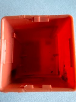

Kannst du machen. Habe ich auch gemacht.
Minimaler Verschleiß, trotzdem getauscht :D
Neu ist anders.
Aber ja, das war nur ein Beispiel des sich entwickelnden Flächenverlustes.
Das Risiko des Verschweissens nimmt mit abnehmender Kontaktfläche zu.
Beim E85 fließen um die 10A über die Kontaktflächen, beim E89 jedoch über 40A. Kritisch ist nicht dieser "positive", geplante Stromfluss sondern der Kickback einer großen induktiven Last (Motor) beim Abschalten. Dabei entsteht kurzfristig spaltüberbrückende Hochspannung.
Das brennt fräst beim E89 die Löcher in die Schaltkontakte.
