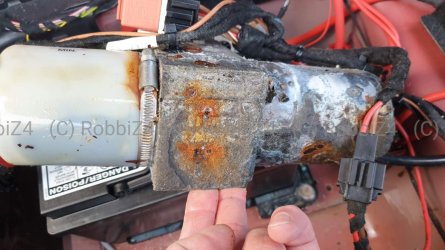

Batterie-/Pumpenwanne und beide Seiten längerfristig überflutet, Steuergeräte (CTM, PDC, EMF) standen teilweise im Wasser.
Die obige Pumpe war nicht zu retten und musste ersetzt werden, ebenfalls beide Heckentlüftungen.
Wenn die Stahlkugeln zum Verschluss der Bohrungen an der Unterseite der Pumpe solche Rost-Ausblühungen haben, dann schießt dort beim Betrieb der Hydraulikpumpe das Hydrauliköl heraus. Exitus.

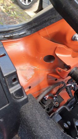

Auffällig war dieser Bereich an der rückwärtigen Kante:
Dichtung nass, Laufspuren nach unten am Blech. Ich hatte auch den Eindruck, dass Dreckspuren auf beiden Seiten der großen, umlaufenden Dichtung überschwappendes Wasser aus den seitlichen Kanälen andeuten.

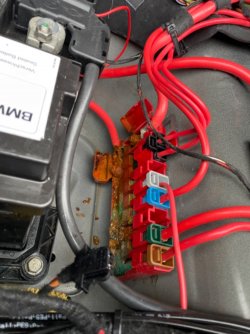

  • Wasser ist jetzt abgeschöpft, der Stromverteiler ist diesmal ziemlich versifft, ohne Starthilfe ist der Wagen elektrisch komplett “dunkel”

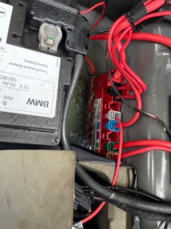

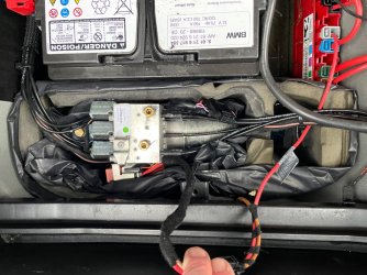

… habe mal ein paar Bilder angehangen. Interessant zu sehen, dass trotz der Isolierung mit Plastikfolie die Hydraulikpumpe wieder voll im Wasser steht.

Also Batterie und Sicherungskasten erneuern.
Wenn genügend Wasser ("Oberkante Batterie") im Kofferraum landet, dann läuft's trotz Folie auch wieder in die Pumpe. Ggf. ist die Folie auch an der hinteren Gewindestange des Masseanschlusses eingerissen, dann erfolgt die Überschwemmung früher.
mir geht da immer der Stift wenn ich diese Bilder sehe , bin gespannt wo das Wasser herkommt ,wenn er schon alleine
vom Parken vollläuft , muss das schon ein loch sein :eek: :o
