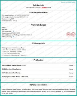

Nein, ganz sicher nicht, damit hatte ich auch vorher nie Probleme. Gerade versucht den Fehlerspeicher auszulesen und ich komme nicht mal an die Steuergeräte ran:

Heute Morgen bin ich mit einem neu installiertem I... an die Steuergeräte gegangen, mit der gleichen Fehlermeldung:

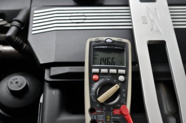

Um eine Unterspannung beim Auslesen zu vermeiden habe ich den Motor laufen lassen:
Also an der Spannung kann es nicht liegen, dass ich da nicht ran komme.

Würde mich schon stark interessiereen ob wer anders an die Steuergeräte kommt, dann könnte ich den Fehler eingrenzen, danke für Dein Angebot, wo wohnst Du denn?
Du kannst aber anscheinend auf die DME zugreifen. Also in deinem OBD-Adapter Pin 7 und 8 verbinden, dann kommst du auch auf die anderen Steuergeräte.

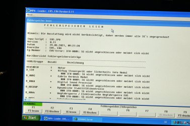

Muss ich wohl zugeben, weil ich die Brücke nicht drin hatte. Schnell eingelötet und siehe da, ich sehe alles:
Nachdem bestimmt 4 Jahre keine Fehlermeldungen ausgelesen und gelöscht wurden stand natürlich jede Menge drin.
Danach die Liste gespeichert und gelöscht, zusammen mit dem Info-Speicher.
Danach noch einmal ausgelesen und ich glaube das ist keine wirklich gute Nachricht:
DSC_0084_kl.JPGWas bleibt sind Fehler in der Insrumentenkombi und im Grundmodul. Beim Auslesen war auch die Fehlermeldung wieder im Armaturenbrett zu sehen. :( Jetzt bleibt die Frage wie geht´s weiter.

Würde jetzt den Stand mal als nicht schlecht einstufen, 2 remanente Fehler.
Guck doch mal auf die Steuergeräte direkt und schreib die Fehlerbeschreibungen hier rein
Zurzeit sind es nur noch die beiden oben angezeigten. Über die IK läuft wohl der Bus, aber mit dem Kram kenne ich mich nicht aus. :(
Der Screenshot zeigt nur eine Übersicht aller Fehler/Steuergeräte. Wenn du nach unten scrollst, dann müssten da vierstellige Fehlercodes mit einer Beschreibung (z.B. 5BBF oder 00A1 - Tralala und blablablubb -> hab ich mir ausgedacht; k.A., ob es diese Codes gibt) aufgelistet sein.

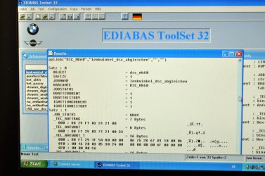

Den Lenkwinkelausgleich habe ich wohl nicht hinbekommen. Jedenfalls habe ich kein klacken hören können, der Motor war aus.
Obwohl mir Results angezeigt wurden. Habe das Programm auch als Admin gestartet.
