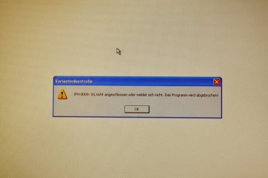

Ich habe mir inzwischen auch einen OBD-Adapter zugelegt, um den Fehlerspeicher selbst auslesen zu können. So wie es aussieht ist nicht der Lenkwinkelsensor das Problem...
Gestern habe ich dann den Speicher ausgelesen und zurückgesetzt. Damit war der Fehler zunächst wieder verschwunden. Heute war er allerdings gleich wieder da. Also habe ich gleich nochmals ausgelesen. Das Ergenis ist folgendes:

Beim ersten Auslesen war das Steuergerät nicht erreichbar, es hat sich offensichtlich nicht am CAN gemeldet. Das hat dann (logischerweise) den Ausfall des EPS zur Folge.
Beim zweiten Auslesen hat sich das Steuergerät am CAN gemeldet und folglich hat die Lenkung funktioniert (und ich konnte auf die im Steuergerät hinterlegten Fehler zugreifen).
Könnt ihr eine Abschätzung zu diesem Verhalten abgeben? Bedeutet das den Tausch der kompletten Lenkung? :13wallz:

Also alten Laptop raus geholt, Ladegerät vorsichtshalber an die Batterie angeschlossen und im Menü an diesen Punkt gegangen:
Dann auf Elektronische Servolenkung:
sieht nicht gut aus. :-( Auch noch den Lenkwinkelsensor versucht anzusprechen:
Auch kein Kontakt dorthin. An dieser Stelle weiß ich nicht weiter und werde mal schauen wie weit es bis Mönchen Gladbach ist.
