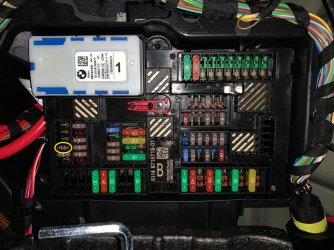

Sooooderle, ich bin der hier beschriebenen Thematik gefolgt und habe nun auch die Sicherung entfernt.
Das ständige aktivieren über die Bimmer-Link App war mir über die Dauer zu lästig.
Also ich verstehe die Diskussion nicht, dass hier kein Unterschied zu hören ist.
Der M40i-Zetti hört sich nun genauso kernig/sportlich an wie im Sport-Plus-Modus, so wie es seien soll
Sollte die Klappe wie hier diskutiert sich über die Zeit durch Rost oder Dreck zusetzen, würde ich es eh nicht merken, da ich die Klappensteuerung eh nicht reaktivieren würde.
Sollte es beim TÜV unerwartet Probleme geben......... wird für die TÜV Prüfung repariert und der Sicherungssteckplatz kurzfristig wieder belegt

Moin, ja nur diese Sicherung habe ich entfernt. Die Klappe ist jetzt "offen" still gelegt ;-)Hast du nur die eine Sicherung, wie auf dem Bild eingekreist und früher beschrieben, entfernt? Oder noch eine andere?
Da ich nichts darüber gefunden wollte ich fragen, wie man über Bimmercode die Auspuffklappe codieren kann.Sooooderle, ich bin der hier beschriebenen Thematik gefolgt und habe nun auch die Sicherung entfernt.
