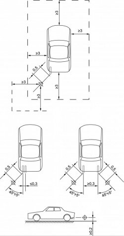

Betreffend der DB Grenzwerte bei neuen Fahrzeugen, siehe Anhang 3.Wie kommst du darauf Christian?
4.2.5.3.2.1. Solldrehzahl
— 75 % der Drehzahl S bei einer Nenndrehzahl ≤ 5 000 min–1
— 3 750 min–1 bei einer Nenndrehzahl über 5 000 min–1 und unter 7 500 min–1 Lässt sich die erforderliche Drehzahl nicht erreichen, so gilt als Solldrehzahl für die Messung des Standgeräuschs die höchste mögliche Motordrehzahl, vermindert um 5 %.
— 50 % der Drehzahl S bei einer Nenndrehzahl ≥ 7 500 min–1
4.2.5.3.2.2. Prüfverfahren
Die Motordrehzahl ist allmählich von der Leerlaufdrehzahl bis zum Sollwert zu steigern und mit einer Toleranz von ± 3 % auf dem Sollwert zu halten. Dann ist die Drosseleinrichtung schlagartig in Leerlaufstellung zu bringen und die Motordrehzahl auf Leerlaufdrehzahl zurückfallen zu lassen. Der Geräuschpegel ist während eines Betriebszeitraums zu messen, der ein Halten auf Solldrehzahl während 1 Sekunde und die gesamte Dauer des Drehzahlabfalls umfasst. Der höchste Anzeigewert des Messgerätes während dieses Betriebszeitraums, mathematisch gerundet auf die erste Dezimalstelle, gilt als Prüfergebnis.
4.2.5.3.2.3. Validierung der Prüfung
Die Messung ist gültig, wenn die Motordrehzahl während mindestens 1 Sekunde um nicht mehr als ± 3 % vom Sollwert abweicht.
4.2.6. Ergebnisse
An jedem Messpunkt sind mindestens drei Messungen vorzunehmen. Der bei jeder der drei Messungen abgelesene höchste A-bewertete Schalldruckpegel ist festzuhalten. Zur Ermittlung des Ergebnisses für den jeweiligen Messpunkt werden die ersten drei aufeinanderfolgenden gültigen Messwerte (unter Berücksichtigung der die Beschaffenheit des Prüfgeländes betreffenden Bestimmungen von Abschnitt 3.1) herangezogen, die sich nach Streichung der ungültigen Werte ergeben und die in einem Bereich von nicht mehr als 2 dB(A) streuen. Als Endergebnis gilt der höchste Geräuschpegel aller Messungen an allen Messpunkten.
