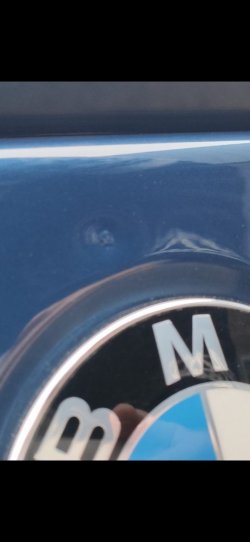

Delle.. Heckklappe.. sollte ich besser mit etwas Klarlack abtupfen oder? Muss ich mir nochmal mit Licht anschauen. Könnte ja schon Rost drunter sein🤔
