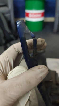

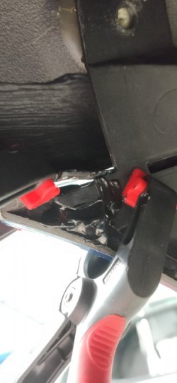

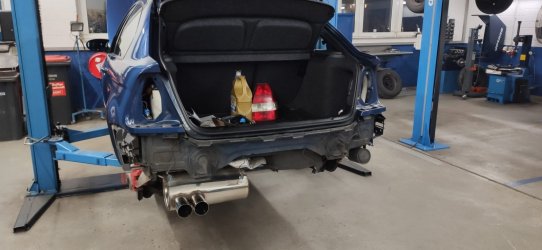

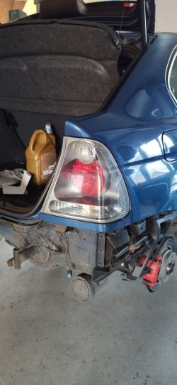

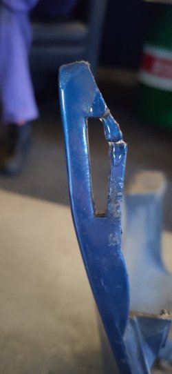

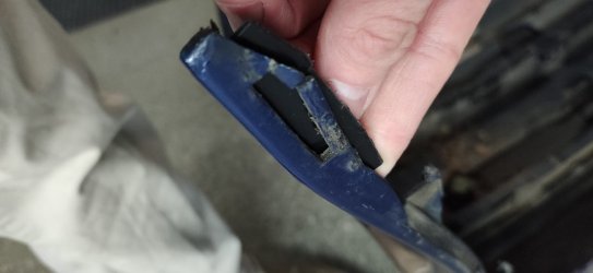

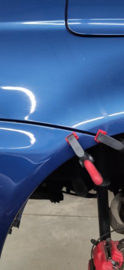

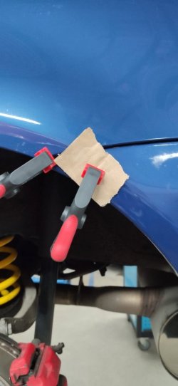

An der Stoßstange wurde gut gepfuscht. Halter angebrochen und versucht das ganze irgendwie zu kleben. Also das Heck runter und den ganzen Klebemist entfernt.
Jemand eine Idee wie man das am besten hinbekommt? Hatte überlegt da ein dünnes Stück Plastik drunter zu kleben und das an der Stelle aufzubohre🤔

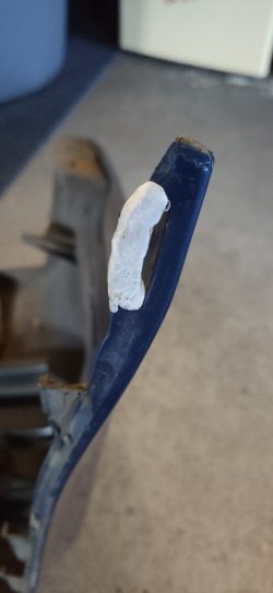

Hier ein Versuch mit Pattex Knete. Andere Seite hab ich mit 2 Komponenten Epoxidharz geklebt. Schauen wir welche Montag bei der Montage hält. Die Knete wird noch zurechtgeschliffen. IMG-20220128-WA0029.jpgIMG-20220128-WA0030.jpg

Also ich habe sehr gute Erfahrungen mit dem 2 Komponenten Kleber von 3M gemacht. Ist zwar sehr teuer, aber saugut das Zeug.
3M 05900
Wird innerhalb von 20 Minuten schon fest.

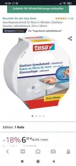

Glasfaser Band eventuell noch darunter kleben.
Meinst du sowas hier?
Wie bekomme ich die Front ab? Einfach nach vorne abziehen wenn alles gelöst ist? Oder wie beim Z4 die Seiten einzeln ausclipsen? Will nicht noch mehr Halter zerstören 🙈
Beim e46 ist die aufgeschoben von vorne. Weiß aber nicht ob es beim Compact anders gemacht wurde.
An sich nur von unten die 2 langen Torx-Schrauben raus, Verkleidungen lösen und nach vorne rausziehen.
Beim Compi ist sie wie beim E85 seitlich eingeclipst. Und natürlich die zwei langen Torx.
edit: Blödsinn. Seitlich die Clipse, von oben mit zwei Muttern verschraubt und von unten Spreizniete.

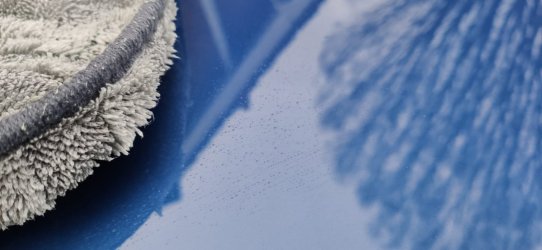

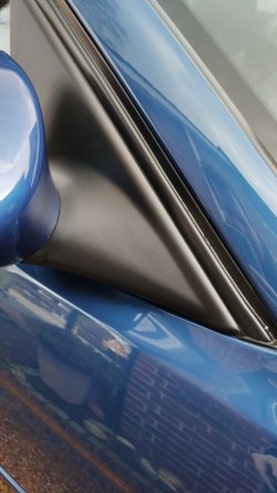

Täuscht das oder schreit der Lack nach Zuwendung in Form von Politur und Wachs/Versiegelung?

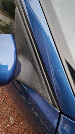

Lack geht so. Nach dem Waschen immer noch Flecken vorhanden. Schmieren beim stärker rubbeln. Vielleicht hilft sowas wie TarX oder Knete.
Wird ja eh noch aufbereitet :)

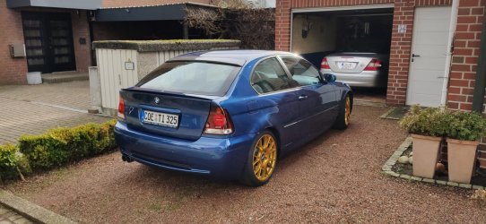

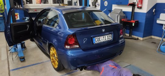

Btw, Spurplatten oder nicht? Die Bilder sind ohne. Muss die Felgen noch eintragen lassen.
