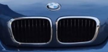

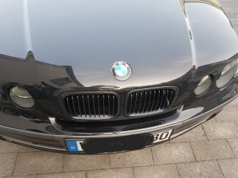

Oder lasse ich es einfach so..? die gehen verdammt schwer wieder raus :/
Ich möchte jetzt keine 12 Seiten nachlesen.... Warum der Nierentausch? Waren die defekt oder völlig falsch? Ist es dein Anspruch das original zu haben oder soll es "nur" gut aussehen?
Gab es die Bilder auch in groß.... :confused:
Carbon Nieren sind doof, vor allem an so einem Oldie, aber selbst am M4 kneif ich mir das :D
Wenn unten der aktuelle Staus ist ist doch gut :thumbsup:
Man könnte Sie natürlich auch golden lackieren passend zu den Felgen :b:b:b
Die hab ich auch noch hier, gut dass du das erwähnt hast. Dann kann ich die die Tage mal verbauen 🥳

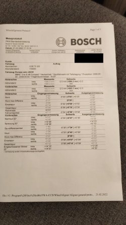

Hier Mal was Neues. Thermostat ist gewechselt und eine Achsvermessung wurde gemacht.
Letzteres hat dazu geführt dass das Lenkrad endlich wieder geradeaus steht.
Fährt sich jetzt viel weniger hektisch und anstrengend :)
Weiß jemand was es mit der Spreizung und dem eingeschlossenen Winkel auf sich hat? Sehe diese Werte zum ersten Mal.

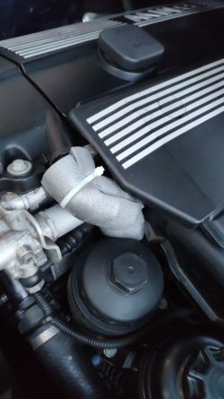

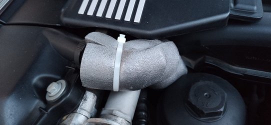

Hab dann gleich auch nochmal einen Versuch unternommen die kge zu isolieren, nachdem mir beim letzten Mal der Bums gerissen ist. Nicht schön, aber funktional :)
