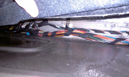

Hi, (Z4 E85 Roadster 2003)
ich habe keinen Wechsler, aber das Radio Pro. Wo finde ich das Kabel, welches ich an den CP600 anschließen kann? In Kofferraum an der Wand zum Cockpit. Habe ein Foto gemacht, allerdings keinen Stecker gefunden. Muss ich eines einziehen, oder ist standardmäßig eines verlegt?IMAG0577.jpg
Danke

Ob du das Kabel hast kann man pauschal leider nicht sagen, doch bei deinem Baujahr stehen die Chancen sehr hoch. Anfangs hat BMW die Kabel bei jedem Z4 blind gelegt auch wenn kein Wechsler eingebaut wurde, dies wurde erst nach ein paar Jahren nicht mehrt gemacht.
Du musst den Stoff, welchen du in der Hand hast auf dem Foto, vorsichtig lösen und dann siehst du unten ein Loch, da ist das Kabel drin. Schmeiß mal die Suche an, gibt sicher auch ein paar Fotos dazu.
