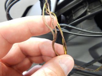

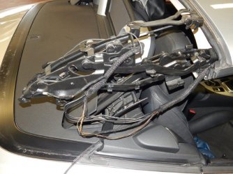

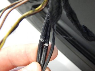

D3F8812E-89D5-447D-8071-ACDB7ACFD84E.jpeg AF60C99E-A640-4E57-8AF0-CB014AE9A0B5.jpeg 5D456A49-C407-4704-841F-10A154D20C1E.jpeg Update zum aktuellen Fall.
BMW will Kabelbaum tauschen.
Nachdem ich also schon 3000 ins Dach investiert habe, sollen nun nochmal knapp 3k dazukommen.
Auf die Bitte, eine Instandsetzung zu versuchen, wird jedoch eingegangen.
Allerdings seien die Hydraulikleitungen (letztes Bild) nicht reparabel.

Anhang anzeigen 318626 Anhang anzeigen 318627 Anhang anzeigen 318628 Update zum aktuellen Fall.

Kabel könnten gelötet werden, teilweise ersetzten.
Die Hydraulikleitungen könnten repaiert werden, wenn es eine andere Stelle wäre. @Uli_ESA hatte mit viel Glück eine aufgescheuerte Leitung im Kofferraum flicken können.
Alleine die Maschine füllte den ganzen Kofferraum aus, nur um diese dünne Leitungen neu verpressen zu können.
Also müssen minimum die Hydraulkleitungen neu und damit - aufwandstechnisch sinnvoller - doch gleich der ganze Kabelbaum, richtig?
Der Kabelbaum beinhaltet ja beides. Stromkabel und Hydraulikleitungen.
Da müsste ja erst der neue Kabelbaum (Gewebeschlauch) aufgeschnitten werden, um die Leitungen zu verwenden.
Genau das meine ich. Macht also keine Sinn, hier Zu flicken.
Obschon die Hydroleitungrn nicht durch sind sondern quasi nur angescheuert. Kann man hier nicht mit zusätzlicher Ummantelung o.Ä. arbeiten, um das Leben zu verlängern?

Was ist dort im Kern enthalten @pixelrichter ?
Das weiße was man sieht ist ein Nylonstrumpf.
Darunter ist dann die eigentliche Hydraulikleitung.
Beim E85 führen diese Schäden an der Isolierung zum platzen der Leitung.
Ich denke nicht, dass man da was drüber machen sollte, denn dann wird es an der Stelle noch dicker und beim Dachbewegen knickt der Knick noch doller zusammen.
