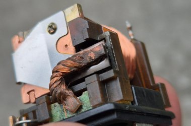

Heute habe ich jemanden kennengelernt, bei dem N52-Farid eine Cabrio-Dachreparatur durchgeführt hat.
Mit katastrophalem Ergebnis:
e46_issue-jpg.679194
Nach wenigen Wochen schon wieder angebrochene Drähte, da diese Crimpverbinder mitten in den Biegebereich platziert worden sind.
e46-2-jpg.679205
Ein Stück Draht eingesetzt, 2 Crimpverbinder gequetscht. Blöd nur, daß der linke Verbinder wieder gebogen werden mußte.
Das macht man(n) nicht!

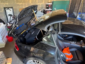

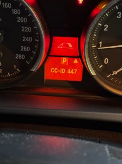

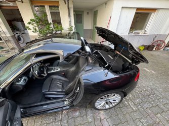

Hallo zusammen, fahre seit 2015 e89 3.0 (Baujahr 2010) und hatte bisher tatsächlich noch keine Probleme mit meinem Verdeck - jetzt ist es soweit! Am Ostersonntag ist mein Verdeck wie auf dem Bild zu erkennen stehen geblieben. Zum Glück kam ich so noch an die Schrauben der Hydraulikpumpe. Habe das System drucklos gestellt, Kofferraum und Heckscheibe wieder manuell zusammen geschoben und bin wieder rückwärts in die Scheune gerollt. Eine Werkstatt welche mir weiterhilft existiert offensichtlich nicht. Somit hier mein Hilferuf aus Mittelhessen Wetzlar! @RobbiZ4 kannst du mir helfen? :‘(

Nach dem sich alles entspannt hat, kannst Du mal auf Schließen drücken und schauen, ob das Dach sich wieder verriegelt.
Du meinst vermutlich Aßlar!? - Was ein Zufall! :D
Ich hatte gestern Abend nochmal alles geöffnet, die Schrauben am hydraulikmotor wieder fest gezogen, aber nix da! Zündung an - rotes Blinken und Akustik war sofort da. Jetzt konnte ich sogar nicht mal mehr die Fensterscheiben betätigen - Vollkatastrophe!

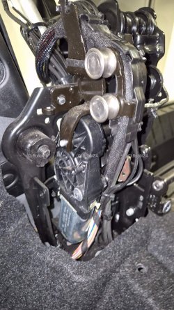

1 Elektromotor mit Getriebe (selbstblockierend, kann nicht manuell gedreht werden), 1 Hydraulikzylinder, 2 Mikroschalter je Fahrzeugseite, jede Menge Hebelchen...
So schaut's im Fahrzeug bei angehobenem Kofferraumdeckel aus:
20250305_225318-jpg.673672
Dieses Parallelogramm wird mechanisch durch den E-Motor in seiner Funktion "umgeschaltet".
Hier nochmal aus aktuellem Anlass im Detail eine der beiden Säulen der Beladehilfe:
Das sind 2 Mords-Geräte bestehend aus jeweils
  • 2 Mikroschaltern (exakt die von den E89 Koppelverschlüssen mit exakt den gleichen Ausfallsymptomen :D )
  • 1 Hydraulikzylinder
  • 2 Hallsensoren am Hydraulikzylinder
  • 1 Elektromotor
  • 1 Plastikgetriebe
  • 1 Sperrklinke

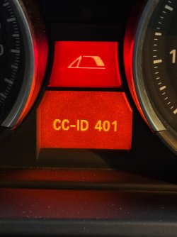

Moin zusammen, heute hatte ich etwas Zeit um mich meinem defekten Dach am Zetti nochmal etwas tiefgründiger zu widmen. Habe die sichtbaren Stellen der Kabel auf beiden Seiten vom schwarzen Band befreit und hatte gehofft irgendwelche auffälligen Stellen zu finden. Fehlanzeige. Nichts lose oder gebrochen. Allerdings konnte ich heute 2 Fehlercodes über den BC heraus finden. Kann man mit den Fehlercodes CC-ID 447 und CC-ID 401 das Problem genauer lokalisieren?
Danke euch schonmal für jegliche Tipps.
Viele Grüße
