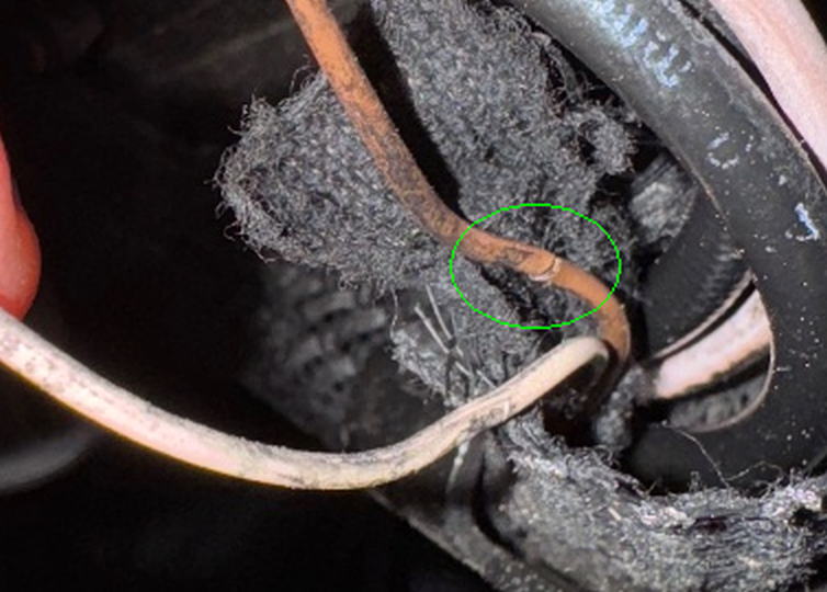

Aber diese "Lupe" ist weder ein Bruch noch ein Kurzschluss zwischen 2 Sensordrähten.
Ich vermute, daß dort ein Orientierungsproblem vorliegt!
Hey Robbi, danke für deine schnelle Rückmeldung und den sehr guten Hinweis. Jetzt meine nächste Frage dazu: was muss ich nun alles demontieren, um an diese Stelle zu kommen? Das war ja bei offenem Dach/Hydraulik schon nicht einzusehen. Zumal ich ja jetzt das Dach auch nicht mehr öffnen kann… genau das wollte ich auch eigentlich vermeiden - aber das ist jetzt wohl gescheitert. Ich glaube ohne deine selbst gebaute Dachfernbedienung wird das nichts mehr. Höchstens durch Hand auflegen, Beeten und jede Menge Glück. 🍀

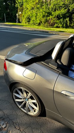

Z4 E89 Roof Issue – Stuck at Final Step
Hey guys,
My Z4 roof works fine until the very last step, the deck lid won’t close completely, and I get:
“Roof movement impaired. Hardtop not latched.”
BMW has already:
  • Replaced roof button & sensor
  • Redone wiring
  • Swapped salmon relays
  • Checked alignment & hydraulics (all fine)
They now suspect the convertible top module might be the issue.
Has anyone had this before? Did replacing the module solve it? Appreciate any tips!

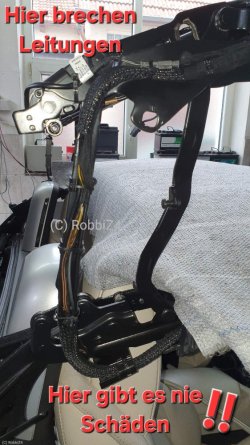

Der Mechanik ist die Positionierung völlig egal.
Beim Hydraulikkabelbaum ist es komplexer:
  • Dach zu: der Kabelbaum wird im oberen Bogen am unteren Ende der Heckscheibe um 180° gebogen
  • Dach auf: der Kabelbaum wird im inneren Bogen hinten an der Rückleuchte um 180° gebogen
Jetzt kannst Du Dir aussuchen, welche Biegung dauerhaft kritischer ist. :D
Weniger Bewegung führt mit hoher Wahrscheinlichkeit zu geringerem Verschleiß.
Ob aber ein nicht bewegtes Dach 100 Jahre fehlerfrei bleibt, wage ich zu bezweifeln.

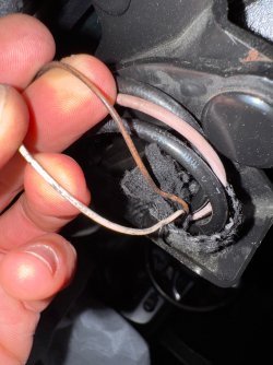

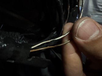

Sporadischer Fehler nur beim Schließen der hinteren Dachschale, E89 Bj. '11, nur 65TKm:
Für einen kurzen Moment gibt es einen Kurzschluß am Sensorsignal MSDS2, das CTM stoppt die Hydraulikpumpe, aber die Schwerkraft sorgt für eine weitere Bewegung der Dachschale nach unten. Dadurch wurde aber der Kurzschluß wieder aufgehoben und das Dach ließ sich komplett und fehlerfrei schließen.
Aus Sicht des Besitzers nur eine Lapalie, ein überflüssiger Gong. Was soll man da machen? :D
