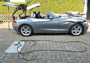

Diese innere Schlingen waren nun bei mir nach 16 Jahren fällig. Das Bild zeigt die rechte Seite; man sieht das Plastikteil, um das Hydraulik und Kabel beim Transport des Dachpakets in den Kofferraum gewickelt werden. Vom Fahrgastraum schaut man direkt auf dieses Plastikteil bei geschlossenem Dach. Bei jeder Dachbetätigung wird hier alles um ca. 170 Grad gebeugt. Die rechte Seite war doppelseitig abgerissen, an der linken Seite war die Isolierung schon gebrochen und die Drähte wären demnächst gerissen. Ich habe oben und unten die Drähte frei präpariert, abgeknipst und einfach 20 cm Litze eingelötet.
Das Bild habe ich aus dem sehr informativen Thread Dach 2 stop closing, throw fault code A68B - my way to upgrade wiring harness entnommen.
innereschlingedetail-jpg.686792
Das ist der innere, bisher weitestgehend unauffällige Bogen.
Jetzt hoffe ich, dass zumindest kabelseitig das Grauen ein Ende hat. Jedenfalls waren die inneren Bögen ohne große Verrenkungen zu patchen. Ich möchte aber darauf hinweisen, dass die Kabel wieder in diesem klebrig schwarzen Gewebeband versteckt sind. Beim ersten Mal musste ich sehr lange mit der Taschenlampe suchen, bis ich sie gefunden habe.

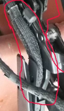

Vom Gewebeschlauch hängen jedenfalls schon fetzen weg.

Ist das die Stelle mit dem bekannten Bogen, bei dem sich der Kabel-Bruch wahrscheinlich befindet?
Du meinst den Drehpunkt, der auf dem Kofferraum aufliegt und dem auf Höhe der Kopfstützen und dann je links und rechts? (Wenn das Verdeck geschlossen ist)
Ich habe leider absolut keine Ahnung wie ich da nun im aktuellen Zustand rankommen soll ohne den Deckel zu bewegen.
Ich habe das Verdeck mit wenig Kraft zumindest bis zu dem Punkt bekommen, an dem es in etwa versagt hat.. ich glaube ich komme an die 4 Schrauben der Dachschale, kann man die bedenkenlos abnehmen, oder ist bei der Montage danach alles verschoben. Ich sehe anders keine Chance an die stellen zu kommen, geschweige denn die Defekte Stelle zu flicken ..

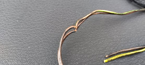

Ok, das habe ich geahnt, die shims habe ich gesehen.. zumindest bin ich am Stecker des Microschalter angekommen. Der ist bei mir allerdings direkt in einer Kabelschelle zum Dach, die von innen angeschraubt ist.
Die Leitung des Microschalter macht vom Stecker diesen Bogen im Bild, der raus hängt , läuft dann in den Gewebeschlauch und dann in Richtung vorderem Verdeck?
Wie bekommt man in dieser Position denn das Kabel aus der Schelle?
Die Leitung von der ich glaube, dass sie aus dem Stecker des Microschalter kommt ist braun und braun/grün. Auf den anderen Bildern sieht man eine weiße Leitung, bin ich da falsch? Ich würde den Stecker gerne lösen, um die Leitungen rausziehen zu können, aber so lange die Schelle da ist keine Chance
Wenn das die richtige Leitung (braun und braun/gelb ist würde ich jetzt eine Freiluft Leitung einlöten, um das Dach in eine bessere Position zu fahren.. leider habe ich keinen Schaltplan
Das ist die Leitung zum Mikroschalter, die gelbe ist zum Hallsensor. Ich habe damals nicht den Stecker vom Mikroschalter getrennt sondern einige cm hinter dem Mikroschalter abgezwickt. Dann eine neue Leitung nach vorne an die geöffnete Stelle in deinem Bild vorgezogen. Wenn du kräftig an den beiden freigelegten Leitungen ziehst, wird eine davon dir entgegenkommen. Aber es gibt, wie RobbiZ4 schon schrieb, noch den inneren Bogen, den du auch wahrscheinlich sehen kannst. Ich schätze, dass der erst in ein paar Jahren kommt.
