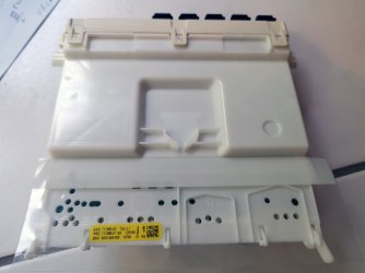

Nach einiger Recherche im Web habe ich erfahren, dass der ganze Steuerungskram in der Frontklappe steckt. Nun hatte ich den Ein-/Ausschalter ausgebaut und durchgemessen - alles o.k.. Nach dem Ausbau des ganzen Gerätes war auch klar, dass keinerlei Netzfilter vorhanden war (steckt normaler- und dummerweise dort, wo das Kabel ins Gerät gesteckt wird - dazu muss also das Ding komplett unter der Arbeitsplatte herausgezerrt werden). Ich habe die ganzen Kabelstrippen nachverfolgt und im Endeffekt sprach Vieles dafür, dass das Steuergerät einen an der Klatsche hat.

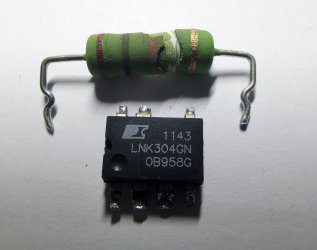

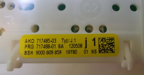

Letztendlich habe ich einen Sicherheitswiderstand, einen AC/DC Leistungsregler und vorsorglich einen Elko im Steuergerät erneuert. (Bei eBay werden auch genau für dieses Problem Reparatursets angeboten: bitte unbedingt darauf achten, dass der Widerstand ein Sicherheitswiderstand ist - notfalls beim Verkäufer nachfragen).

Der Widerstand war durchtrennt, dies war auf den ersten Blick nicht zu erkennen (Haarriss). Erst durch Hinweise in den Forenbeiträgen und durch Nachmessen wurde dieser Defekt ersichtlich. Der LNK304GN hatte einen Kurzschluss zwischen Drain und Source - wie in den Forenbeiträgen beschrieben.
