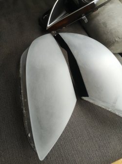

hab diese Woche die Scheinwerfer ausgebaut und die inlets schwarz gemacht
Hier ein paar bilder
cool. hab ich damals beim meinem 3.0i vorfacelift auch gemacht. Falls du weiße Blinkergläser haben möchtest, meld dich.
Scheinwerfer sind ja schon offen, da ist der Tausch ein Kinderspiel.
Sehr interessant ist der Chromrand, den du extra abgeklebt hast um ihn nicht zu lackieren. Bin gespannt wie der eingebaut wird.
@Hammam Thanks!
Ja den wollte ich unbedingt, der setzt noch paar schöne Akzente die der Scheinwerfer auch braucht sonst wirkt er bei schwarzen Autos so verloren, wie bei vielen VfL Modellen.
Dazu sind natürlich die schwarzen blinker auch ein Muss, trotzdem danke
Bin auch sehr gespannt, hab die heidenarbeit noch vor mir alles wieder heile zu machen :rolleyes4
das is doch wirklich dann ein klacks. alles zusammenschrauben und verkleben.
wird bestimmt cool.
ich würde mir das mit den schwarzen Blinkern nur überlegen, damit nimmst du dem Z4 E85 ein ganz charakteristisches Designmerkmal. Hatte das mal getestet, aber den Testscheinwerfer dann nie montiert. Hat die Linie zerstört.
Kannst weiße blinker ja z.b. auch mit rauchgrauer folie (auf dem Blinker, nicht auf dem Scheinweferglas) etwas abdunkeln.
Die waren bei mir schon vorher schwarz, fand immer dass dadurch die geschwungene Linie noch mehr zur Geltung kommt 😁 und wegen der Charakteristik des Scheinwerfer hab ich auch die chrom Linien gelassen
Ja wegen der anständigen Abdichtung meinte ich, das is schon echte Handarbeit dass auch alles gut dicht wird und noch dazu ordentlich aussieht 😅
Was hast du damals für nen kleber benutzt?
Viele Grüße
Finde hier kann man ganz gut erkennen wo sich dann der Chrom Rand absetzen wird und den Scheinwerfer schön umrandet

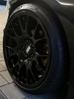

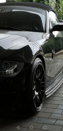

Wollte an dieser Stelle noch für Aufklärung zur Felgenfrage sorgen, da das ja einige nicht für möglich gehalten haben, habe ich jetzt diesbezüglich endlich mal ein paar bilder machen können.
Der Sturz wurde nochmal nachjustiert und steht jetzt voll auf Anschlag, was einiges bewirkt hat
(Ohne feilen der Langlöcher)
Die 12er Platten habe ich gegen 7,5 mm Platten getauscht, es wären aber durchaus 10mm möglich, vielleicht sogar nötig, da muss ich noch den Abstand zum Federbein nachmessen ob die vorgeschriebenen 4mm eingehalten werden. Die Radhausschale muss leicht bearbeitet werden zur Frontschürze hin, ansonsten bei 30mm Tieferlegung kein großes Problem.
Also die 9,5j x 19 Zoll ET32,5 bzw. ET30 sind meiner Meinung nach jetzt auch eintragbar, vorausgesetzt man fährt genügend Sturz und einen nicht zu breit aufbauenden Reifen (245 maximal)
Mit Uniball Domlager ist das ganze wahrscheinlich noch etwas leichter umzusetzen, bin allerdings so auch sehr zufrieden mit dem Ergebnis.
Sieht immer noch sehr wuchtig aus und das fitment is um einiges besser geworden
