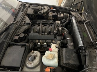

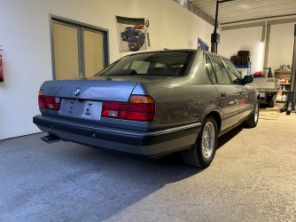

Mein E32 740i stand jetzt fast 1,5 Jahre bei mir in der Halle ohne Zuwendung… ABER heute!
Kühler getauscht
Beide VDD gewechselt
Kleine Ölwannendichtung gewechselt inkl Kontrolle der Ölpumpenschrauben
Öl und Filter gewechselt
Batterie getauscht
ToDos sind noch:
Motorlager links
Airbag Schleifring
Reifen
Auspuffhalter erneuern
Bremsflüssigkeit wechseln
Bremsbeläge tauschen
Spur einstellen lassen
Grundmodul tauschen(FHs spinnen)
Klimaanlage reparieren und befüllen lassen
Riemen wechseln
Und paar so Kleinigkeiten noch…
Zwischendurch wenn das TÜV relevante Zeug gemacht ist mal TÜV und H Kennzeichen machen.
Evtl schaffe ich das bis zum Vatertag 2025. Da ist immer ein großes Oldtimertreffen auf das ich schon ein paar Jahre mit meinem Vater und meinen Söhnen gehe. Und da wäre es schön mit dem 7er vorzufahren.
Bin seit heute wieder im Reparaturfieber. 😂
Motor und Getriebe laufen soweit ganz ok. Denke er muss mal ne Weile bewegt werden…

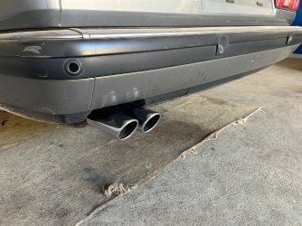

Sofern du den originalen Endschalldämpfer hast, bot BMW zuletzt mal wieder die Zierblenden in Chrome und Schwarzchrome an. Die schwarze Ausführung habe ich am E34 und kann sie nur bedingt empfehlen. Sehen leider rasch aus, wie dunkle Regenbögen. Aber immer noch besser als diese dünnen Röhrchen.

Danke für die Tipps!
Das mit den Endrohrblenden hättest ruhig eher sagen können. Jetzt hatte ich gestern Abend schon meine Bestellung bei Leebmann platziert. ;)
Sind tatsächlich noch verfügbar in 65mm. Mal messen ob das passt. 43EUR pro Stück, ist besser als "nicht lieferbar". :D
Nachtrag: Blenden bestellt, danke Max!! :)

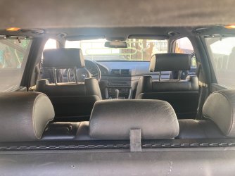

Update:

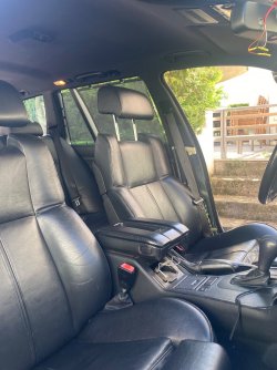

Ich war im Innenraum schon fast fertig
Pustekuchen, ich habe es bei der uUmbauaktion geschafft das Airbag-Steuergerät zu „Schrotten“ hat jetzt wohl nen internen Fehler und der Fehlerspeicher lässt sich nicht mehr löschen, also wieder ein bisschen was raus.
Am Donnerstag kommt dann ein neues Steuergerät und neue Crashsensoren unter die Sitze.
Ich werde berichten.

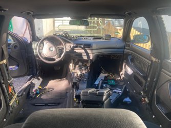

Anhang anzeigen 680423Anhang anzeigen 680424
