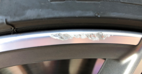

Hallo zusammen,
leider im Parkhaus ein kleines Missgeschick passiert. 🤮 mich total an. Frage, das geht zu reparieren oder? Habt Ihr Tipps wo und was das kosten würde? Danke Euch.

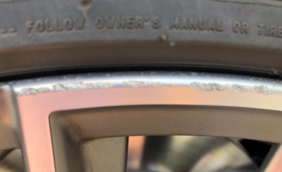

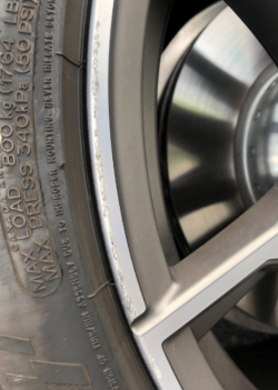

Ist mir kürzlich auch passiert und zwar als ich einem Krankenwagen Platz machen wollte. Ich bin da zu Nahe an den Randstein gekommen. Das Ganze hat noch viel schlimmer ausgeschaut als bei dir und hinten war die halbe Felge betroffen davon. Vorne nur an einer Stelle, da war der Randstein nämlich teilweise abgesenkt.
Mit Wasserschleifpapier bis zu einer Körnung von 2000 und sehr viel Geduld und Gefühl beim Schleifen habe ich es hinbekommen. Am Schluß bin ich noch mit einer Schleifpaste vorsichtig drüber, weil immer so einer grauer Schleier drüber war. Wenn man nicht weiß wo es war, findet man es jetzt nicht mehr. Du mußt nur darauf achten, dass es nicht glänzend wird. Da passt das 2000er ganz gut. Ich habe auch ein 4000er da und probiert, da bekommt die Stelle aber zu viel Glanz.
Es ist das erste Auto bei dem ich Felgen angefahren habe, ist mir bis jetzt noch nie passiert. Ich habe aber bis jetzt immer darauf geachtet, dass der Reifentyp einen sehr guten Felgenschutz hat. Leider ist das aber bei den Werksrädern von BMW nicht so.

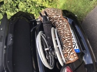

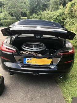

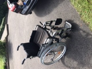

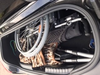

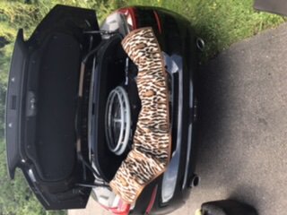

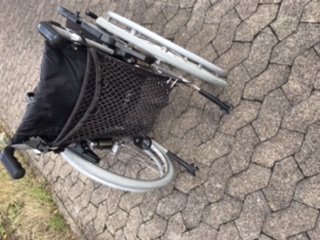

Passt ein 08/15 Rollstuhl in den G29 Kofferraum? Zusammenklappen, Räder ab .... hat da jemand Erfahrung??
Doch, 0815 passt - mit Kippsicherung hinten.
Räder blieben dran.
Musste nur die Fußstützen abmachen, ein Handgriff. 🙋‍♂️

Geht - der Z (nicht nur wir Eigner) hat eine größere Klappe als du denkst 😜
