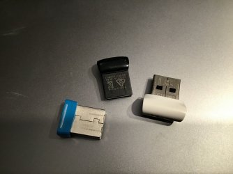

Kurze Frage zum Usb steckplatz,welchen benutzt ihr für einen Stick ? wenn ich den stick neber dem handy lade fach einstecke dann kann ich den deckel nicht mehr zu schieben,den zweiten usb anschlus in der Mittelkonsole ist ja ein wie heist er usb-C ? anschluß,habe mir bei amazon ein kleinen adapter bestellt und eingesteckt,aber ist irgendwie sehr wackelig,glaube meine anschluß buchse in der Mittelkonsole ist im gehäuse locker,oder es soll so sein
hatte auch schon überlegt ein kleines usb Verlängerung Kabel zu kaufen und es neben dem Anschluss von dem Handy lade Fach einzustecken und den usb stick dann mit rein lege dann geht es ja zu,ansonsten lade ich es auf die Festplatte rüber meiner 7/19 hat ja noch so was,wie macht ihr das mim usb stick ?
So wie es bei mir aussieht Sollte das locker gehen - ich hab ein kurzes USB Kabel für mein IPhone dran stecken und der Stecker und Kabel ist größer, als was ich im Bild sehe - war vorhin nochmal im Auto und hab nachgeschaut.
der Vorteil von so kurzen USB-Sticks ist, dass sie nicht so leicht abbrechen, wenn man mal nicht aufpasst. und der Stecker wird auch weniger belastet.
Der einzige Nachteil kommt bei Dir wohl weniger zum Tragen - wenn man z.B 4K Filme (nicht im Auto) ansieht dann werden die ziemlich warm, weil sie die Hitze schlechter ableiten können. Für Musik und bei der Übertragungsgeschwindigkeit im Auto sollte das kein Problem sein.
