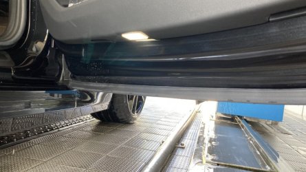

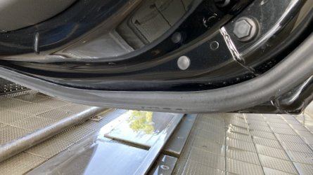

Hier dann mal 2 Fotos.
Auf dem ersten ist noch eine Wasserspur (eingetrocknet) zu sehen. Da scheint noch etwas Wasser aus den Verkleidungen rausgelaufen zu sein
Da muss das Wasser ja wirklich zwischen Tür und Einstiegkante stehen bleiben, ohne ablaufen zu können?
Ich werde mal bei Gelegenheit das Auto wieder so parken und mit Gartenschlauch beregnen. Mal schauen ob ich das wiederholen kann.
Gefallen hat mir das viele Wasser jedenfalls nicht

Ich vermute einmal, dass bei der "äußeren" Dichtung vergessen wurde ein (oder zwei) Stück als Ablaufloch abzuschneiden.
Die Dichtung soll hauptsächlich der Geräuschdämmung dienen, und die Verschmutzung des Einstiegs minimieren.
Ganz ohne "Fehlstelle" sammelt sich dann das Wasser ,das von oben kommt zwangsläufig.
So eine Dichtung gibt es schon bei meinem Volvo von 1960 und da steht im Reparaturhandbuch der Hinweis ein Loch zu lassen. Die Ersatzdichtung ist nämlich durchgehend dicht.
Guter Einwand. 👍
dann muss ich mir mal die Beifahrertüre genauer anschauen. Die sollte ja noch Original sein.
Guter Einwand. 👍
Die Dichtung an der Beifahrertüre sieht kpl. identisch aus.
Auf den ersten Blick keine Öffnungen, Wasserdurchlässe oder ähnliches zu sehen.
