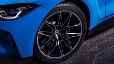

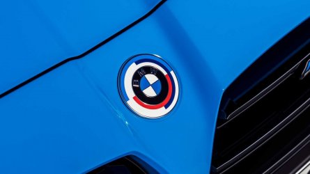

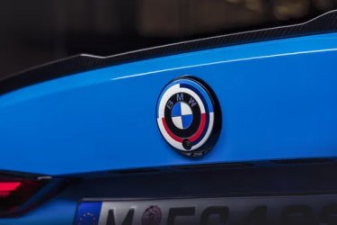

Habe ich mir geraade mal angeschaut, Mineralweiß ist als Metallic-Lackierung aufgenommen worden, meiner Meinung gab es diese Möglichkeit bisher nicht.Gibt eine neue Preisliste. Wireless charging ist wieder da, Head up Display nach wie vor nur für m40. Und die optionalen Motorsport Logos sind drin, das dürften die einzigen Unterschiede sein;
..... und das neue BMW Emblem kostet für den M40i 200€ Aufpreis beim 3.0i ist es kostenlos.Habe ich mir geraade mal angeschaut, Mineralweiß ist als Metallic-Lackierung aufgenommen worden, meiner Meinung gab es diese Möglichkeit bisher nicht.
Was für ein neues Emblem?..... und das neue BMW Emblem kostet für den M40i 200€ Aufpreis beim 3.0i ist es kostenlos.
