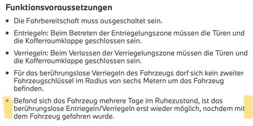

Mein Zetti ist beidigt oder eingeschnappt oder er will mich nicht mehr kennen?
Folgendes Problem,bin seit mitwoch in quarantäne und mußte heute was aus dem kofferraum holen, normaler weiße freut er sich ja schon wenn er mich sieht und blinzelt mich mit seinen Augen an und es klappen die öhrchen ab und heute nix
Kein aufleuchten der Scheinwerfer die Spiegel bewegen sich nicht,Schlüssel war wie immer in der Jacken Tasche.
Nachdem ich den Türgriff in die Hand nahm ging er aber auf, wie ich mich wieder entfernte wollte er nicht zu gehen, das ganze merhamls versucht nichts aufmachen zumachen geht per Knopf druck auf dem Schlüssel oder mit Kontakt zum Tür griff
Hat jemand eine Idee?
Ah ok danke dir
Z4 wird gefahren,nur nicht der G29.wer läßt denn seinen Z4 auch einige Tage stehen???? der muß gefahren werden![]()
