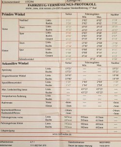

BIG AL: Hört sich gut an, ist aber schon ne Ecke weg. Ich werd, sobald die wieder Kapazität frei haben, von der MB Autotechnik Werstatt mals Auto gründlich checken lassen. Da bin ich heut schon gespannt, weil:
Hatte gestern s Auto nochmal in der alten Werstatt. Ergebnis: der Meister war nach wie vor der Meinung, dass alles korrekt montiert sei. Auch die TIS-Anleitung lehnte er strickt ab "danach kann man nicht gehn, in der Praxis läuft das anders". Dass die Feder nicht richtig aufm Teller sitzt würde auch nichts machen, weil wenn sie unten richtig sitzt, dann würde sie oben anders sitzen und umgekehrt, von daher sei es wurst. Fehler war wohl, dass da im Nachhinein "etwas verrutscht sei" und er hätte das Auto rechts einfach wieder n Stück runtergelassen und die Achse nochmals neu vermessen. (wie er es "runtergelassen" hat, hat er nicht verraten, ausserdem wär mir neu, dass das Standartfahrwerk höhenverstellbar ist??) Naja, wenigstens sind Geradeauslauf und Lenkpräzision etwas besser. Bremse zieht immer noch leicht. Die Werkstatt sieht mich sicher nicht mehr.
Höhe vorne vorher/nacher
links 37,4/37,8 -->wurde noch höher
rechts 38,4/38,1

Das mit deinem Coupe hört sich ja jetzt mal besser an. Ich denk der Stoßdämpfer saß unten nicht richtig in der Aufnahme.
Aber immerhin hat er einen Fehler zugegeben und nachgebessert.
3mm Unterschied würd ich jetzt mal im Rahmen sehen.
Wenn der Boden auch nur ein wenig wellig ist muss es unterschiedlich sein.
Um ganz genau den Mittelwert zu ermitteln müsstest du das Auto um 180 Grad umparken und nochmals messen.
Frank, also ich hab noch keinen Termin, soll Ende der Woche nochmal anrufen. Die haben wohl ziemlich viel Arbeit und auch noch n Krankheitsausfall zur Zeit.
Klar, die 3mm sind nicht s Problem, aber insgesamt ist er schon ziemlich hoch vorne. Das Messen mit dem 180 Grad gedrehten Auto mach ich die Tage mal.

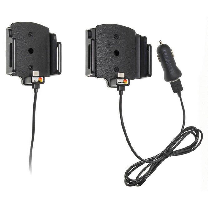

Wo liegt ihr euer Smartphone während der Fahrt ab.
Ich sitze immer im Auto und weiß nicht wohin mit dem Ding. In der Mittelkonsole gibt's keine Möglichkeit, aus der Hosentasche fällt es raus und die Türverkleidung ist auch nicht optimal.
Schau Dir ma die Brodit Halterung an. Womöglich eine Option?
Zusammen mit der Halterung
...aber bitte nicht das passive Brodit! Zumindest Lightning/microUSB je nach Gerät...
Gibt's die aktive auch mit USB3?
Edit:
Ja...
