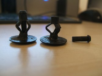

Weiß jemand wo ich diese Spreiznieten für die Radhausschale neu bekomme? Bei Leebmann finde ich diese nicht... da sind ganz andere und bis BJ 03-2007.... Meiner ist Mai 2007 .. DSCF3805.JPG
@Sewi78 bei Leebmann steht unter der gleichen Position:
Blindniet​
Hersteller
Original BMW / MINI
Teilenummer
07147172274
Zusatzinformation
Verbaut ab / bis
03/2007 / -
Verbaumenge
8
Lenkung
Gewicht
0.002 kg
Ggfs ist das deiner

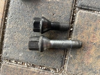

fahre die V152 individual Felge. Nach dem Einbau der H und R Spurplatten passen die Nabenabdeckungen nicht mehr, weil die Schraubenköpfe zu lang sind und hervorstehen. Mein Werkstattmokel sagte "Kein Problem, wir flexen die Köpfe der Schrauben ab!" Hielt ich erst für einen Scherz, war aber keiner. Darauf habe ich mich nicht eingelassen.
Habt ihr gleiches Problem schonmal gehabt oder eine Idee, wo ich passende Schrauben mit kürzeren Köpfen finden könnte? Ich habe nichts Passendes gefunden.

Fotos vorher in einer App verkleinern :)
mir ist nicht aufgefallen, dass sich die Köpfe unterscheiden… ich schaue dann zuhause mal nach
Danke, Kurt!
Ansonsten schreibe ich mal ne Mail an H und R. Der Felgentyp, der mir die Reifen und Spurplatten verbaut hat, hatte eh ziemlich einen an der Mamel... Da es das Geschäft nicht mehr gibt, kann ich mich an den leider auch nicht mehr wenden. Die "eintragungsfreien" Spurplatten habe ich heute per Einzelabnahme eintragen lassen... Über sowas muss man heutzutage wohl lachen können... :D
@Schnappi12 wenn das wirklich so ein Härtefall von Werkstattguru war, solltest du auch mal die Einschraubtiefe aller Schrauben kontrollieren (glaube mind. 6,5 Umdrehungen).
Bei mir hat mal so ein "Experte" die Schrauben vorne und hinten vermischt (haben aufgrund unterschiedlicher Platten auch unterschiedliche Länge) und anschließend gemeint ich bräuchte Schrauben mit Kugelbund weil die hier würden sich "komisch anfühlen beim Anziehen"... ja ne ist klar, "komisch" bei nur 3 Umdrehungen Einschraubtiefe...

So, nun geht es endlich...
Also, ihr seht mein Problem: Die Nabenabdeckungen passen aktuell nicht und ohne Nabendeckel finde ich die Felgen nicht so hübsch. Naja, ich fahre nachher mal zu Reifen.com. Vielleicht haben die ne Ahnung, was ich da machen kann. Alternativ schreibe ich HundR direkt an und bitte um Alternativvorschläge. Oder ich flexe die Schraubenköpfe einfach dich ab... :D

Warum auch nicht, Material ist genug da und wenn die Schraube beim kürzen im Wasserbad steht, ist ausglühen auch passe.
