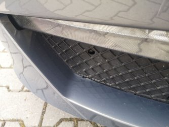

Nachdem meine Frontschürze beim Lackieren der Heckschürze beschädigt wurde, bekam ich den Z4 nun mit frisch lackierter Frontschürze zurück, nun hat sie aber folgenden Schaden: :j
Natürlich lässt der Freundliche das machen, aber weiß zufällig jemand, ob an der Stelle ein Pin, Steckverbindung oder ähnliches ist? Es sieht ja so aus, als ob das von unten falsch hochgedrückt wird. Ich will hauptsächlch sicher stellen, dass das korrekt gemacht wird, falls da innen was gebrochen ist.
