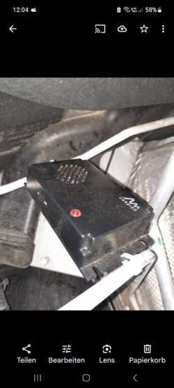

Beim meinem neu erworbenen e86 si befindet sich in Fahrtrichtung rechts an der Spritzwand im Motorraum ein großer freier Raum. Aus der Spritzwand kommen an der Stelle 4 Kabeldurchführungen an? Diese sehen bei mir so aus, als wären die teilweise wie abgerissen bzw. angeknabbert (s. Bild). Die Frage also: Wofür sind die da und wie sieht das ab Werk aus?
Das ist der Marderspielplatz mit entsprechender Kaubeschäftigung. BMW hat hier an das Tierwohl gedacht. :whistle:
Vor Jahren habe ich auf diesem "Marderspielplatz" eine tote Jungtaube entdeckt. Noch war sie dort nur abgelegt, das Festmahl hatte noch nicht begonnen und nichts in der Umgebung war angeknabbert. Seit dem Zeitpunkt sitzt dort ein Marderschutz-Signalgeber.
Was wurde da verbaut? Hilft der effektiv?
Habe auf meinen Fahrzeugen immer wieder Laufspuren auf der Karosserie.... 🙈
Das Teil heisst "Cardigo"; es sendet intervallmäßig einen für Menschen unhörbaren Ton, der aber für Marder wohl extrem nervig ist. Gibt's für ca. 15 € im Netz, ist batteriebetrieben (halten ewig) und ist leicht mit Kabelbindern zu befestigen. Vorteil: keine aufwändige, ggf. teure Elektro-Installation erforderlich. War mal ADAC-Preis/Leistungs-Testsieger und scheint zu funktionieren.
Gardigo ;-)

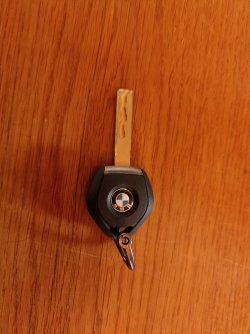

Dann hab ich noch eine kurze Frage, hab die Schlüsselthreads soweit alle überflogen und blicke noch nicht ganz durch:
Seitdem mein Auto aus der Werkstatt kam (Standzeit 3 Monate), geht die Schließtaste nicht mehr.
- Schlüssel aufgeladen
- Autobatterie aufgeladen
- Öffnen und Kofferaum-Taste funktioniert
- mechanisch schließt und öffnet alles, wie es soll
- Schließtaste neben Warnblinklicht-Taste schließt auch alles wie es soll
- Komfortbedienung der Fenster funktioniert nicht
- Schlüssel anlernen funktioniert nicht
Mich macht stutzig, dass bei "Taste schließen" ein Signal kommt, da das Innenraumlicht angeht.

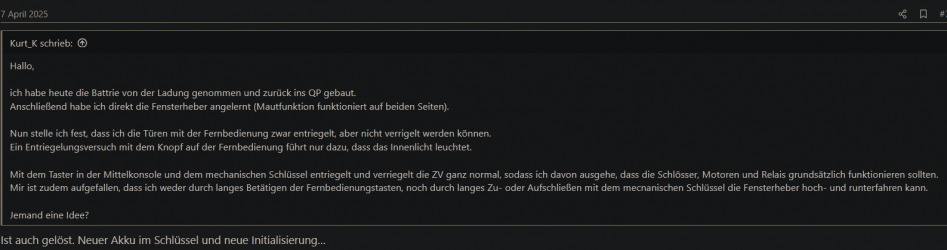

@Kurt_K Hatte ja das gleiche Fehlerbild und hat den Akku gwechselt und den Schlüssel neu initialisiert.
Ist die Frage, wurde probiert ihn vor Akku Tausch zu initialisieren?
Liegt das defintiv nur am Akku? Kann ich mir nicht so recht vorstellen, da der Schlüssel ja beim Drücken der Schließen-Taste Signale sendet und der Schlüssel zudem 2 Tage geladen hat...
Vermute eher einen Fehler meinerseits beim Anlernen des Schlüssels.
Lass mich aber gerne es besseren belehren ;)

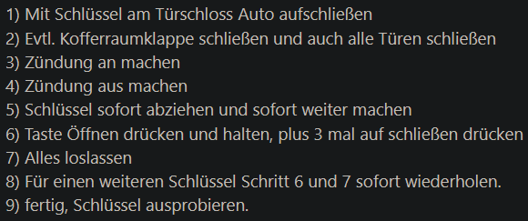

Zum Anlernen:
--> nach Anleitung gemacht
Also wenn ich das Auto mechanisch aufschließe und 1x nach links dreh, geht nur die Fahrertür auf, beim zweiten Linksdreh dann Beifahrertür und Kofferaum:
Denke das soll so sein, nie darauf geachtet bzw. bislang immer nur per Fernbedienung geöffnet. Ist das so korrekt?
Schlüssel anlernen hab ich auf Stufe 1 und Stufe 2 probiert, da ich nicht sicher war, was mit "Zündung an" gemeint ist, aber funzt beides nicht...
Zum Anlernen:

Wichtig beim initialisieren: Zündung nur auf Stellung 1 stellen. Da kam ich auch erst spät drauf.

Mein Zweitschlüssel sieht so aus (anbei).
Beim Drücken der Taste leuchtet vorne die LED aber er schließt, öffnet und startet nur mechanisch.
Denk die Taste ist auch nur für diese LED am Schlüssel.
Weiß auch nicht wie man einen solchen Schlüssel initialisiert, hat ja nur die eine Taste
