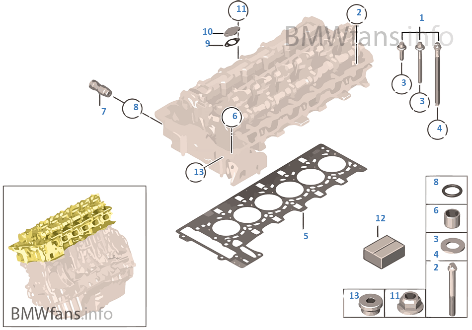

🤔 Kann mir Jemand sagen, welche Schrauben die Pos. 2 genau sind? Ich steh da gerad etwas auf dem Schlauch. Pos. 1 sind die 14 teils unterschiedlich langen Außentorxbolzen für den eigentlichen Zylinderkopf, aber Pos 2. kann ich mir noch so gar nicht erklären, vor allem weil die im ETK als Menge 2 aufgeführt sind und zusätzlich dann nochmal die Teilenummmer: 11127529997?🤭

@AeroZ ich denke das sind die 4 Stück vorne am Kettentrieb, hier im Video ab min 15:30 zu sehen:
View: https://www.youtube.com/watch?v=52FZT6jeDzI
im bmwfans.info teilekatalog steht für die 11 12 0 392 547 Menge 1 und wenn man auf Info klickt ist die Teilenummer, die auf 997 endet, dort auch enthalten.
@Nebb .. das würde mich auch sehr nerven wenn das jedes mal so unruhig beim Kaltstart ist... umso ärgerlicher wenn man alles schon getauscht hat.. hab auch mal günstige Magnetventile verbaut nachden die Alten die MKL zum leuchten brachten.... aber nach zweimal fahren habe ich die billigen wieder rausgeworfen weil mein Zetti nur verzögert und ruckartig Gas angenommen hat und durch original BMW ersetzt .. dann war alles so wie es sein soll.. ich drück die Daumen das Du das Problem in den Griff bekommst leider hab ich keine Idee woran das liegen könnte
Ahhh sehr geil, das kommt hin, ok. Danke dir! Da macht das natürlich absolut Sinn, dass man in der Sprengzeichnung im ETK die Pos. 2 komplett entgegengesetzt der Einbauseite auf die Hinterseite vom Kopf einzeichnet🙈 Was war denn da eigentlich damals mit den Ingenieuren los? Da war wohl Rotweinwoche im Konzern🙄 Ja, jetzt wird ein Schuh draus. Bei Eingabe der Teilenummer bei Hubauer unter dem Reiter: Satz/Einzelteile sieht man auch nochmal die Anzahl der Bolzen. Also dokumentieren wir das hier mal für zukünftige Schrauber/Fragesteller: 3x Bolzen lang, Befestigung des ZK unterhalb vom Kettentrieb, 1x Bolzen kurz, seitlich Höhe Öl-Wärmetauscher. check
