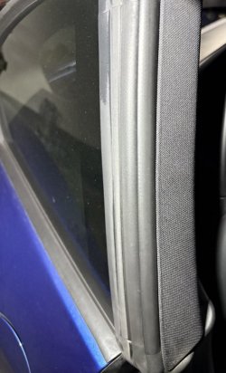

Wäre Jemand mal so liebt und schaut bei Gelegenheit bei sich im Coupé, ob die Verkleidung für die B-Säule unter oder über die Gummilippe/Gummidichtung kommt. Das wäre super. Also da ist ja nochmal eine schmale Gummilippe, die man jetzt im Bild nicht sieht, da ich die Verkleidung drübermontiert habe, aber um diese geht es.
Idealerweise mit nem Bild. Ich hatte beide die Tage mal ab und ich Horst hab mir leider nicht gemerkt, wie sie jetzt verbaut waren.
Tausen Dank vorab!🙌🏻
