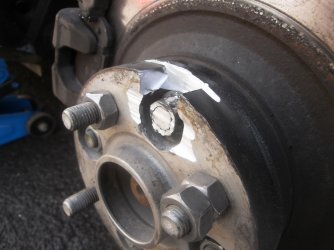

Da fällt mir gerade soe eine Randgeschichte zum Thema Spurplatten ein :D

Bei mir ging es nur nach einem dreitägigem WD40 Bad i.V.m. vielen Schlägen und ordentlich Hebeln mit einem Spachtel!
Eine wirklich, wirklich fiese Arbeit.
@sash hat mir empfohlen, sie mit einem Heißluftfön zu erhitzen, weil sich das Alu dadurch ausdehnt und sie somit leichter abspringen [emoji4]

Ich will ja nicht lästern... Aber beim verbau von Felgen mit korrekter ET wären keine Distanzen fest gegammelt [emoji13]
Konstruktiv: in Zukunft hauchdünn keramikpaste auf die Anlagefläche streichen, dann gammeln sie nicht nochmal fest.

du musst auch immer noch Salz in die Wunde streuen oder? :confused: :D :D :D
aber danke für den Tipp
ich hoffe die neuen haben eine bessere ET ^^
