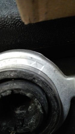

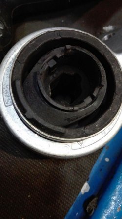

Tja.. bei der Fahrt nach Hause trat das Poltern wieder auf.. und wurde immer stärker... kurz vor der Heimat dachte ich, die Schrauben fallen aus der neuen Koppelstange...
Also.. nochmal nachgeschaut...alles fest... Dann, wie geplant die andere Seite begutachtet... au wei
Irgendwie scheint mein Wirken auf der Beifahrerseite der Fahrerseite den Rest gegeben zu haben... Komischerweise hörte sich das Klackern immer an, als käme es von der ggü. liegenden Seite..
Nun ist alles ruhig und der Wagen liegt spürbar besser auf der Strasse!
