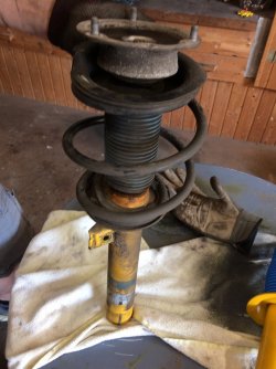

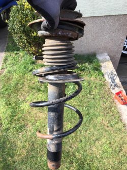

Na der Dämpfer sieht nicht so klasse aus „rost“Bilstein ist auch Gelb:
Meine sahen bei Extraktion auch so aus...Na der Dämpfer sieht nicht so klasse aus „rost“![]()
Nach dem Dämpferleben durchaus normal, dass ein Dämpfer so aussieht. Da gibt es deutlich schlimmere Exemplare.
Winter, Salz & Wasser Nagen halt über die Jahre/Kilometer doch immer. Aber von Außen ist das Optikgefoppel. Wichtiger ist wie es innen drin aussieht.
