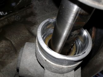

Du denkst hier zu sehr in Richtung Achsmanschette.....am Lenkgetriebe an dieser Stelle wird nicht einfach ordentlich Fett reingedrückt,dir wird da beim Manschette öffnen auch praktisch nix entgegenkommen,daher wirst du auch keinen gesamten Tubeninhalt für ein LG verbrauchen müssen oder können,es reicht wirklich vollkommen aus,wenn du im Gehäuse um den Ausgang der Zahnstange Fett verteilst,siehe Bild:

Ne 100g Tube sollte IMHO für zwei LG reichen.Ich hab noch reichlich über von dem Zeug.

Ich habe dann die neuen spurstangen montiert aber noch nicht die Schellen der Manschetten festgezogen.... Dann jeweils die ausgefahrenen Seite mit einem Lappen die Zahnstange vom alten Fett abgewischt und wieder satt mit neuen Eingeschmiert. Dann andersrum eingeschlagen und andere Seite selbe Prozedere...
Anschließend Schellen der Manschetten festziehen.
Da es sich bei der Zahnstange um eine lineare Führung handelt, wüsste ich nicht was zusätzliches Fett an dieser Stelle bringen sollte.... Das bewegt sich ja nur Linear und kommt gar nicht mit dem Rand oder der Manschette in Kontakt....
