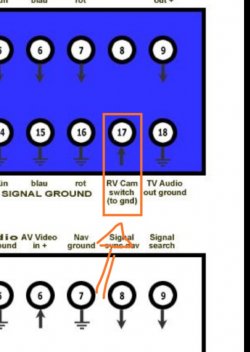

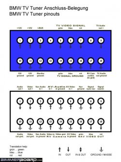

An die Techniker, geht um das TV-Modul und die Schaltung für die Rückfahrkamera.
Über den Pin 17 am blauen Stecker erfolgt die Schaltung für die Rückfahrkamera.
Wie kann ich diese Schaltung zu Testzwecken schalten?
Wenn keine Spannung anliegt wird das normale Bild angezeigt und wenn Spannung anliegt wird umgeschaltet und das Bild der Rückfahrkamera angezeigt? Ist das so richtig? Falls das so richtig ist, welche Spannung muss da zum Testen drauf?
Muss diese Funktion evtl. am TV-Modul codiert werden? So wie ich es bisher verstehe ist dies nicht notwendig.
Habe heute erfolgreich das erste TV-Modul zerstört, würde es gerne bei einem Fehlversuch belassen...
13 u. 14 sind für das Rückfahrkamera Bild. Die Freischaltung erfolgt richtig über Pin 17, indem er auf Masse gelegt wird.
Also könnte ich zwischen 17 und z.B. Minuspol der Batterie eine Verbindung herstellen und dann müsste mein Bildschirm schwarz werden bzw. das Signal was auf dem anderen Stecker auf 13 und 14 eingespeist wird anzeigen?
