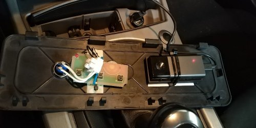

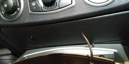

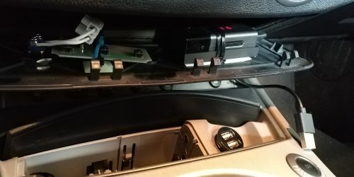

Ich bin eigentlich auch kein Fan von "Basteln" am Auto allerdings ist diese Blende über dem Aschenbecher wie dafür gemacht.
Ich habe ein CP600 drin aber in der heutigen Zeit hätte man doch gern die Musik von seinem Streaming Anbieter 🤔 dafür hab ich mir einen FM Transmitter gekauft welcher NICHT in Zigarettenanzünder-Form ist.
Nun habe ich den Transmitter hinter der Blende angeklebt (ebenso wie meine Garagen Fernbedienung 😉) und möchte diesen mit Strom versorgen.
Mehrere Fragen:
- hat der Zigarettenanzünder immer Strom in ausgeschaltetem Zustand? Ich meine der Transmitter lädt "dauerhaft". Möchte nicht ohne Batterie auf m Parkplatz stehen.
- ich hab den Aschenbecher bzw das ganze Panel herausbekommen. Gott im Himmel... Ich glaub, ich kriege das nie wieder rein 🙈 Tipps?
- bessere Ideen für Bluetooth Handyanbindung? Radio austauschen ist ausgeschlossen
Jupp, Vollaktives 3-Wegesystem einbauen und Endstufe und/oder DSP mit Bluetooth Einbauen.
Gibt es von Mosconi oder Helix, gute Endstufen/DSP‘s.
Kostest natürlich ein paar Euro mehr.

Zemex 3.1 direkt an das original Radio an den CD-Wechsler-Anschluss des Radios.
Es gibt wohl auch noch günstige Bluetooth Adapter, welche ich persönlich aber nicht getestet habe.
Warum?
Kann man ja auch nicht sichtbar verbauen 😉
Da hast du absolut recht. Aber ich vermute, da habe ich echt keine Lust zu 😏
Details zum Zigarettenanzünder? Alternativ kann ich den auch erst bei Bedarf einstecken, man sieht ja das Kabel aktuell. Geplant wäre aber natürlich den unter dem Aschenbecher direkt anzubinden.
Nimm das mit Stromdieb direkt vom Sicherungskasten und alles an Kabeln kannst Du dort verschwinden lassen.
Zigarettenanzünder hat immer Strom.
@phreak
Stromversorgung direkt ausm Sicherungskasten abgreifen,gibt da so praktische Steckeinsätze,mit denen man das ohne Schnippelei machen kann.Sicherung raus,Steckerabzweig rein,Sicherung in den Abzweig,extra Sicherung für den Abzweig is vorhanden und an den dann die entsprechende Kabelei anbinden.
Ich hab sowas auch noch vor als versteckte Stromversorgung für die Dashcam,habe dafür auch schon zwei Schalter,da auch noch ein zweites USB-Netzteil mit extra USB-Anschlüssen in diese praktische Platte soll,so kann ich auch das Smartphone direkt anstöpseln.
Und wenn nix laden soll,Schalter aus und gut is. ;)
Greetz
Cap
Zwecks mp3 am Original Radio kannste dich auch mal bei Dension umschauen. Die bieten günstige Module die gut funktionieren. USB, Bluetooth und Freisprechen kein Problem.
