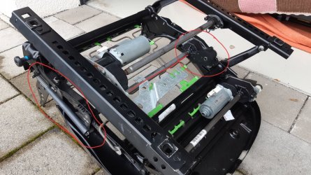

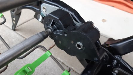

Die Lehnenneigungsverstellung meines elektrischen Beifahrersitzes ist defekt. Beim Betätigen der Einstelltaste summt der Motor, aber nichts bewegt sich. Aktuell baue ich auf M-Sitze um. In diesem Zuge konnte ich meinen Verdacht bestätigen, dass der Motor (im Bild ausgebaut) sehr wohl funktioniert, nur eben die Bewegung nicht bei der Mechanik ankommt. Daher muss wohl das Getriebe defekt sein.
Im TIS gibt es nur eine Anleitung für den Getriebetausch der Sitzlängsverstellung: https://www.newtis.info/tisv2/a/de/...seat/52-14-front-seat-normal-electric/GI1od3U
Dort muss allerdings die Welle zersägt und im Anschluss das ganze Gestell inklusive Getriebe getauscht werden. Kennt jemand das Thema oder hat einen anderen Lösungsweg? Oder vielleicht ein elektr. Gestell noch in der Garage rumliegen?

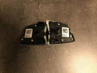

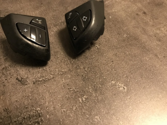

ich möchte die Mufu-Tasten ausbauen, da die Blenden ausgetauscht werden sollen.
Kann mir jemand sagen, ob die Mufu-Tasten mit den Blenden verschraubt, geklipst oder evtl. verklebt sind?
