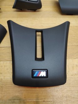

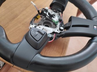

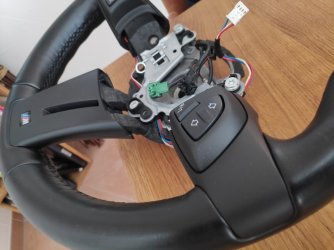

Die kleinen Torx Schrauben sind doch schon zu sehen im ersten Bild.
Vorsicht, da sind kleine Plastikteile, die herausfallen, wenn man die Abdeckung abnimmt, schön in einem Tütchen sammeln.
Die Tasten (wie +/-) sind eingeclipst. Vorsichtig mit einem kleinen Schraubenzieher aushebeln.
Hier siehst du die kleinen Teile, die die Wippbewegung auf den Schalter weiterleiten.
Und du siehst auch, wo die Rastnasen sind... Da - wie Ulli schon schrieb - am besten von innen vorsichtig aushebeln. Gerne vorher schön warm fönen.

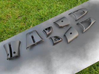

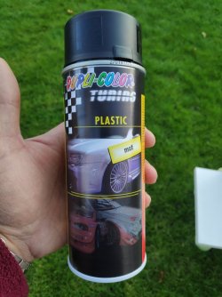

Vor dem Lackieren unbedingt den Bereich oben und unten abkleben, sonst funktionieren die Wippen nicht mehr ordentlich, weil der Sprühnebel Material aufträgt.
Danke für die Tips. Ich habe mir einen zweiten gebrauchten Satz gekauft. Bin noch am überlegen ob Lackiert oder Foliert wird...
@bezerker Dein Ergebnis sieht recht gut aus. Wie bewährt sich der Lack? Ist er robust genug, oder gibt´s schnell Kratzer bzw. Abrieb?
Danke, zur Beständigkeit kann ich erst in der kommenden Saison was zu sagen. Aber ich las, dass es beständiger als der originale Softlack sein soll. Und der hat bei mir ~12 Jahre gehalten.
