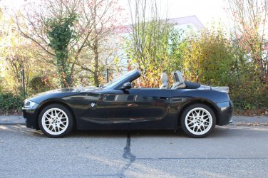

Wenn man von der Seite auf einen VFL E85 mit neuen Serien Federn schaut, wie groß ist dann der Spalt zwischen Reifen und Karosserie? (Nicht der tatsächliche Abstand zwischen Reifen und Radkästen sondern der optische Eindruck)
Sind zwar nur neue Dämpfer drin,aber so sieht der Z4 mit Serienfahrwerk von der Seite aus:

wie viel muss ich den Z4 dann tiefer legen bis der Luftspalt verschwunden ist?

4-5cm sicher......dann mußte aber höllisch aufpassen auf den vorderen Stoßfänger und starke Wölbungen oder Neigungen sind dann tabu,weil entweder Auto beschädigt oder du bleibst stecken.
