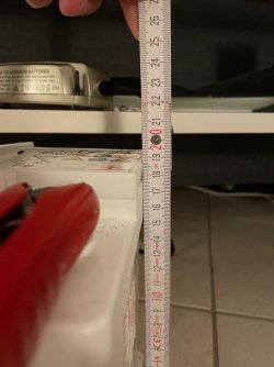

Ich habe eine Frage und ich hoffe,ich bekomme zumindest einen User,der sowas vorweisen kann,zum antworten.
Hat einer von euch die 55Ah-Batteriegröße (bitte keine andere und auch keine Zubehörgröße) im Kofferraum verbaut und das als originale BMW-Batterie?
Hintergrund:
Ich vermute,das meine Batterie (leider Zubehör,nennt sich "Rocket"....und hält über den oberen Bügel nur mit Lückenfüller in Form eines Holzklotzes.....) die Grätsche macht.....die Verdeckspinnereien hingen mit Unterspannung zusammen,der Kabelbaum scheint doch noch okay zu sein,Dach funzt jetzt wieder.War auch nur am zicken,als es nachts so kalt wurde.
Und bevor ich die 100 Kröten für das Original anlege,würde ich gern wissen,wie hoch die ist.
Denn wenn die auch nur 190mm hoch ist,wie die ausm Zubehör,kann ich auch Zubehör kaufen,diesmal aber was besseres als das billige Ding,das momentan drinsteckt....
Vielen Dank schonmal im Voraus!

Habe grade vor einer Stunde meine Batterie ausgebaut und ans CTEK gehängt - ist die original BMW-Batterie, bzw von Exide, 55Ah, und wie man sieht 19cm hoch.
Aber bei mir wackelt nichts wenn die eingebaut ist und hält mit dem Bügel tiptop.

Super,danke dir! :thumbsup:
Das hilft mir schonmal extrem weiter!
BMW gibt halt leider keine Maße an......die findet man nur bei den Zubehörbatterien.....
Greetz
Cap
Mit messen ist da nix.
Einfach Verkleidungen abbauen und nachschauen
