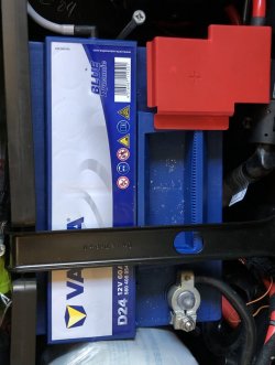

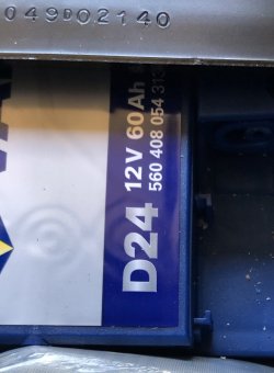

Übrigens immer mal wieder Leuchten in KI oder so gehabt,
Neue Batterie und nix mehr, denke eine gscheite Neue ist eine sehr gute Investition im e85

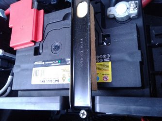

Bei mir sieht es so aus:

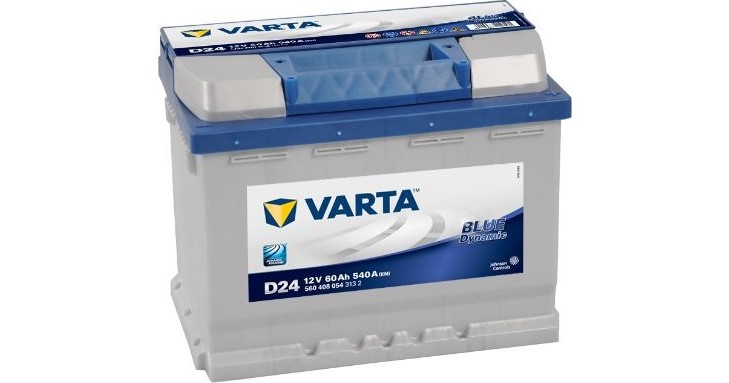

Ist diese hier:
Klick
Wie man sieht,is die nur 175mm hoch.....deshalb auch das Stück Holz.....und eben keine Ahnung wie alt.

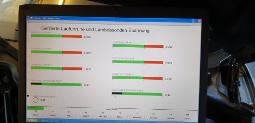

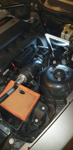

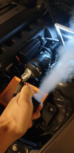

zurück auf mein Leerlaufproblem.
Ich habe heute zunächst einen Smoke-Test mit ner E-Dapfe durchgeführt. Alles dicht.
Dann den pünkltich erhaltenen LMM (VDO Siemens) eingebaut. Und siehe da:
Neu adaptiert, neuen Luftfilter noch eingesetzt und bin bereit für die ersten sonnigen Tage im März. Ich hoffe ich habe mich nicht zu früh gefreut, werde ein Auge drauf haben. (Probefahrt war mir heute ja noch verwehrt).
Soweit Danke erstmal! :thumbsup:
