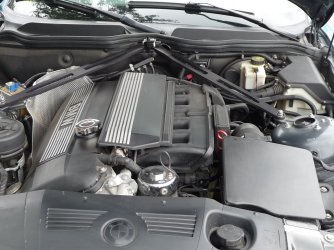

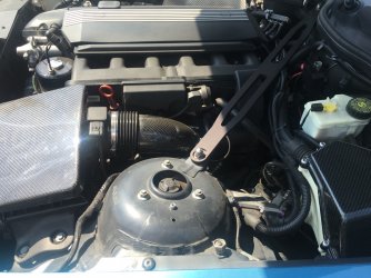

ich möchte jetzt schon einmal den Ölfilter wechseln bevor ich im April wieder fahren darf,wenn ich die Abdeckung abschraube läuft dann seitlich Öl raus oder hat sich das dann in den letzten Monaten in der Ölwanne abgesetzt?

Ein bisschen Öl kommt immer raus. Für den Ölwechsel muss er aber eh wieder geöffnet werden. Dann kannst du den Wechsel auch gleich mit machen oder?
Ich hab mir gedacht weil ich ja nach 8 Jahren mal die Zündkerzen wechseln wollte könnte ich den Ölfilter gleich mitmachen.
