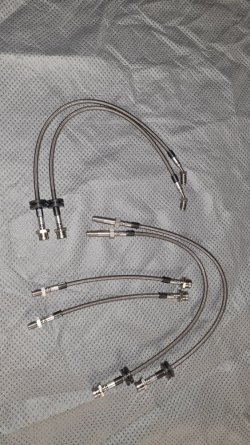

Meine Bremsschläuche sind leider rissig, von daher möchte ich gleich auf Stahlflex wechseln. Hatte jetzt keine Zeit für eine Recherche. Habe welche bei Hel für 140€ und Fischer 190€ gefunden. Was soll es werden oder habt ihr noch andere Vorschläge. Tipp für Bremsflüssigkeit wäre auch toll. Müsste mich extrem beeilen, da ich das Osterwochenende für eine Ausfahrt nutzen wollte.
Ich glaube die ganzen auf dem Markt befindlichen werden sich nicht viel nehmen.
Ich verwende Spiegler...alte "Tradition" vom Motorrad.

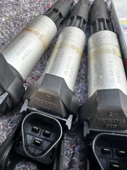

Ok überedet, dann mache ich die besser mit. Für das bessere Gewissen und das tolle Gefühl im Bauch 😁
Welche sollen es werden? NGK? Und warum gibt es von den Spulen soviele unterschiedliche Artikel einer Marke die passen?
@Rheims
Check die Stecker an deinen Zündspulen,die haben eine Codierung und je nachdem wie codiert muß man eben die passende Artikelnummer bestellen.
