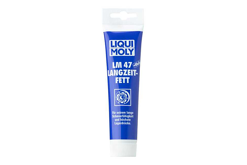

Ich nehm da ja ganz normales weißes Fett für, bin da aber auch pragmatisch... 8-)
Das hab in die Achsmanschette gegen das "tuten" vom Lenkgetriebe gedrückt.
Kann man sicherlich auf für die von dir genannten Teile verwenden.
Wobei ich persönlich nicht ganz so "dickes" Zeug für den Fanghaken nutzen würde.

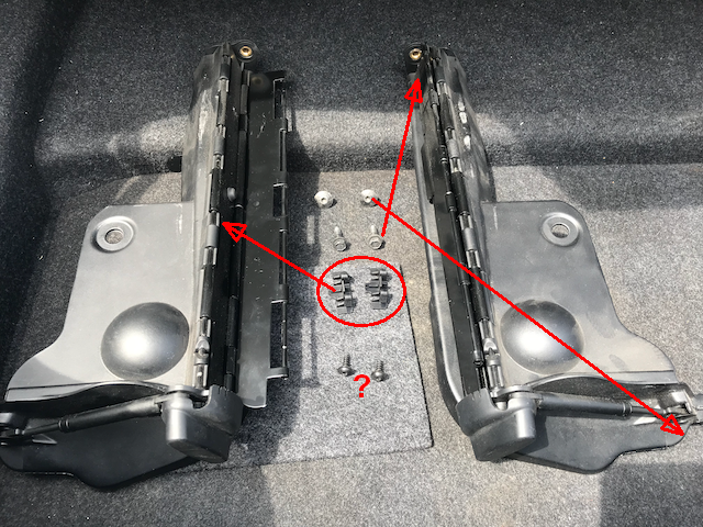

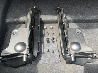

Hallo zusammen,
ich bin beim Zusammenbau des Gepäckraumes.
3 Teile (Domabdeckung li. ; Mittelteil ; Domabdeckung re.)
Dazu 2 Clipse
und die Schrauben wie im. Bild?
Ich habe nicht die Demontage gemacht und so weiß ich nichts über die Reihenfolge, Positionierung, Besonderheiten, etc.
Kann jemand beschreiben wie ich vorgehe?
Gibt es irgendwo eine Anleitung/Orientierung?

Wann und wie werden die Clips den eingesetzt?
Die Abdeckungen hab ich drauf - Schrauben - jo 👍

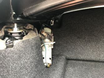

Jetzt kann man übers Drehrad vorn den Flügel bewegen... aber wie muss das alles stehen?
Die Clipse verbinden das Mittelteil mit den Abdeckungen?
Der Mittelkontakt für die Verdeckmechanismus?
