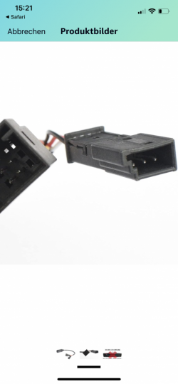

Hallo, ich suche die Teilenummer bzw. den Stecker für den CD Wechsler. Also das Gegenstück zu dem rechten Stecker auf dem Bild. Evtl. kann mir hier jemand weiterhelfen. Danke
Das dürfte ein 3 pol. Stecker sein, so wie das aussieht. Innenraum, also auch nicht wasserdicht.
Ah ergänzend noch, im Gegenstück sind weibliche MQS Pins, da in der Buchse auf dem Bild männliche Pins zu sehen sind, das passt also.
Stecker 3-pol.

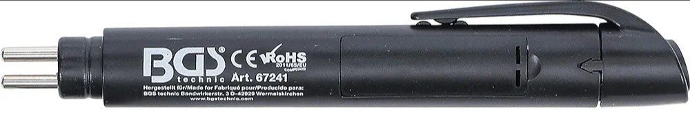

Was nehmt ihr zum Bremsflüssigkeit testen?
Hatte mir den Tester von BGS bestellt und gleich wieder zurück geschickt, weil die Batteriefeder verrosteten war.

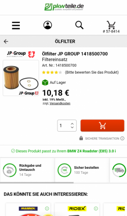

Aber mal was anderes: welcher Ölfilter hat denn
und wofür ist der zweite? :p :P

Welche Teilenummern haben denn die beiden kleinen O-Ringe die auf den Ölterfilterdingsbums-Zapfen kommen?
@AndTheNew da ist die JP Group wohl deutlich generöser als MANN, HENGST, BOSCH usw.:thumbsup:
