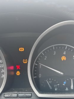

Hallo ,
Kann jemand was zum Fehlerbild sagen?
Birne ist klar,da war eine kaputt.
Batterie war mal hinüber,ist ne neue drin und ich hatte Wassereinbruch unterm Beifahrersitz.
Könnte unterm Sitz ein Stecker korrodiert sein,der für die Fehler verantwortlich ist?
Stehe bischen aufm Schlauch und muss nächsten Monat zum TÜV,mit dem Mäusekino kann ich das knicken :rolleyes:
Danke.

Hallo ,
Danke.
google 10 sek 8-)
Du redest nur von den 3 gelben Warnleuchten, wenn man die 4., also die defekte Birne abzieht.
Dann ist die Lösung nicht auf Anhieb zu finden. Da musst du dich selbst damit auseinandersetzen und lesen.
Es gibt verschiedene Möglichkeiten.
Ich habe hier schon genug dazu gelesen,nur sind die Threads meist nicht zielführend…

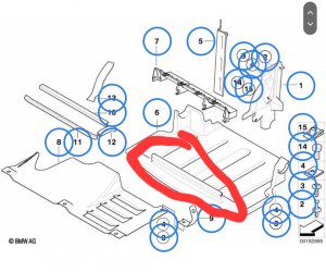

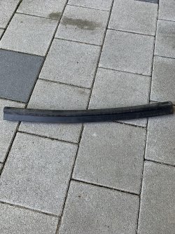

Bei mir liegt in der Unterbodenabdeckung diese (Ab)dichtung. Wo gehört die denn hin?
Unterhalb Kühler müsste das sein.
Bzw, wenn du die Motoraube aufmachst, oben zwischen den Scheinwerfern. Aber dazu ist es zu optisch zu kurz.
Wie lange ist das Teil?
