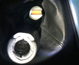

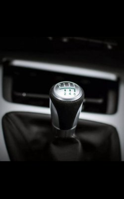

Schaltknopf 25117550685 Ruthenium
Gibt es da Alternativen?

Auf dem Bild leicht bräunlich, aber war definitiv Metall :)Das mittlere Bild von Dir irritiert mich noch etwas.
Für mich sieht die Stange wo der Schaltkauf aufgesteckt wird nach Holz aus.
Oder täuscht das?
Kann ich jetzt auch bestätigen.Auf dem Bild leicht bräunlich, aber war definitiv Metall :)

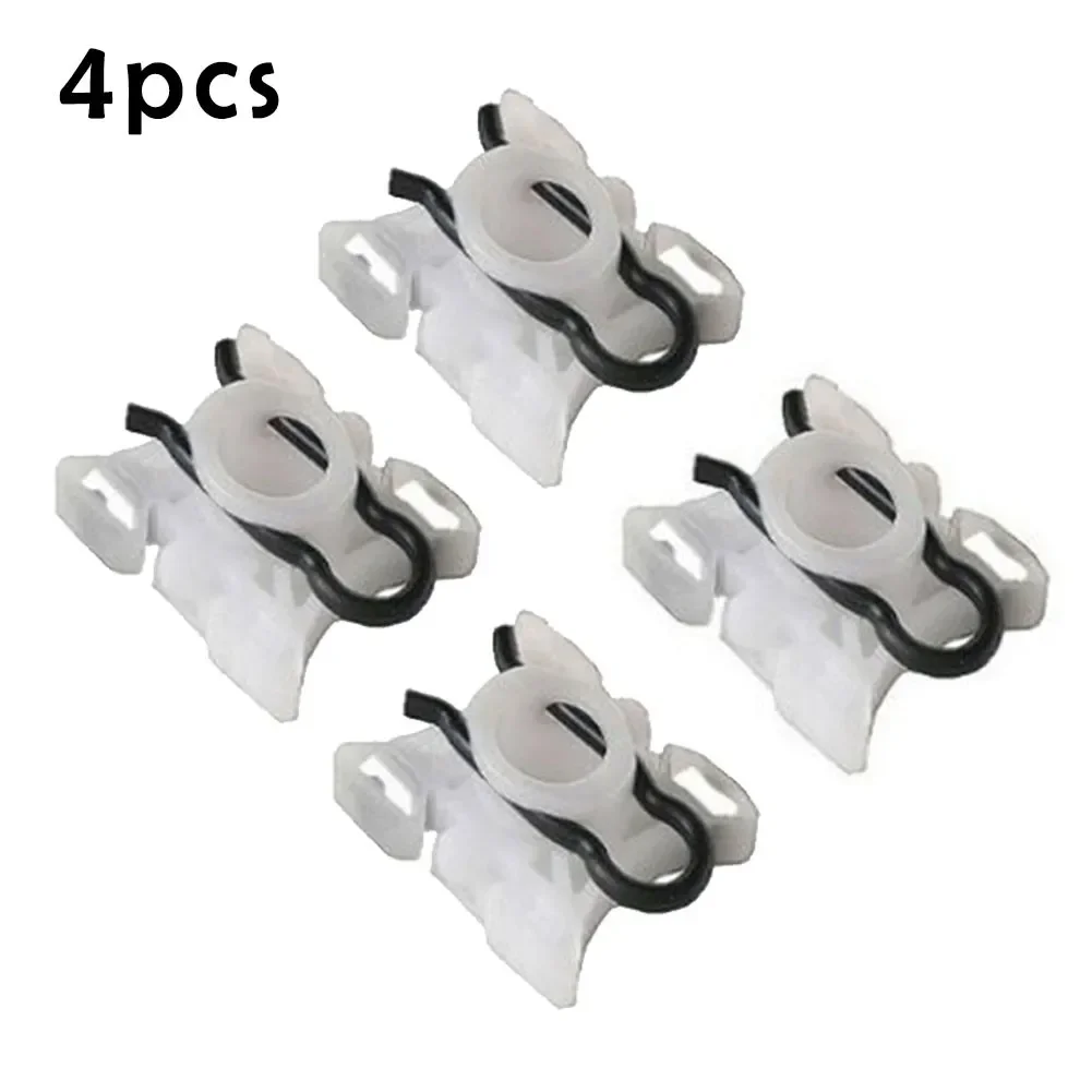

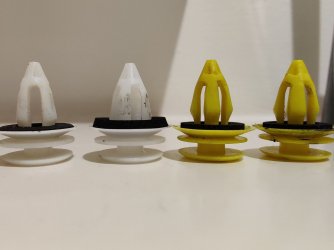

Vielleicht hat ja hier schon jmd. nur eine Sorte Clips (erfolgreich) verbaut?!
Habe ich heute bei "BMW Baum" fast mitbestellt, aber Mindestabnahme 10 Stk.
So tolle Vergleichsbilder hab ich letztens tatsächlich verzweifelt gesucht
Danke!
