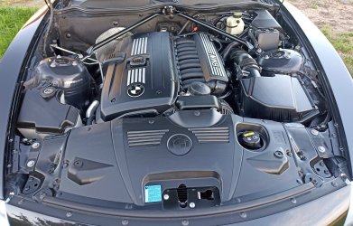

Wenn der Motorraum nur staubig ist, würde ich wohl einfach mit einem feuchten Tuch dran gehen.
Anschließend mit Kunststoff-Pflege drüber.
Wenn man kein/kaum Geld investieren möchte, tut's auch das günstige Silikonspray. Wird wie bereits erwähnt etwas speckig, aber die meisten Motorräume sind das ja von Natur aus - Stichwort "Ölnebel".
Wenn er wirklich dreckig ist, geh ich vorsichtig und mit viel Abstand mit dem Hochdruck-Reiniger dran. Ging bis jetzt bei allen Autos gut. Mit dem Dampfreiniger würde ich im Motorraum noch vorsichtiger sein. Der Dampf drückt leicht in die Sensorik.
Den Dampfreiniger nutze ich eher für Falze an Türen, Kofferraum, Motorhaube oder eben am Randbereich vom Motorraum.
So sah mein Motorraum vor kurzem aus - aktuell hängt jedoch das halbe Fell eines Rehs drin... :(
Sobald die Versicherung den Wildschaden abgesegnet hat, löse ich das lediglich mit Druckluft.

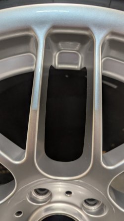

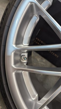

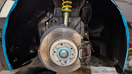

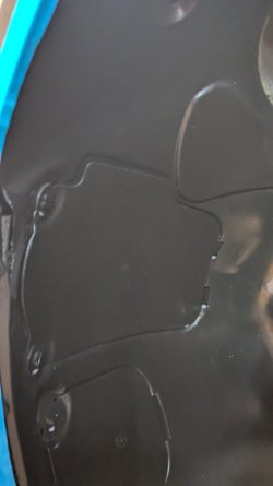

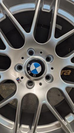

Im zuge meiner Felgen-Keramikversiegelung die Tage habe ich mir mal meine Radhausschalen angeschaut und dann kam das dabei raus :D

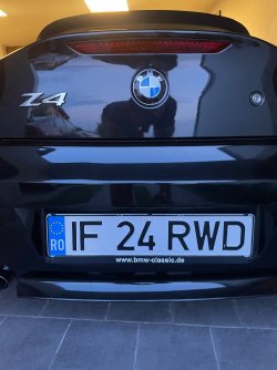

Was für schöne Kennzeichenhalter habt ihr für eure Zettis?
Das waren meine. Die Autos der BMW-Museumssammlung haben diese Halter und ich wollte etwas Ähnliches.

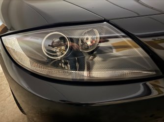

Hi Leute, ich habe vor kurzem den Scheinwerfer durch einen nagelneuen ersetzt (Versicherungsfall). Mein Kumpel hat ihn auch korrekt von der Höhe her an der Stellschraube eingestellt. Jetzt flackert aber im Stand bei laufenden Motor (das sehe ich an der wand der Garage) das Abblendlicht. Kumpel ist im Urlaub, hat er vielleicht an der Stellschraube etwas nicht festgezogen oder so?
Siehe Abbildung linke Linse
Der Projektor im Scheinwerfer kann schon wackeln – aber das sollte bei einem Neuteil kein Thema sein, wenn ihr im Scheinwerferinneren keine Muttern manipuliert habt.
Alternativ kann auch der gesamte innere Lampenträger vibrieren, aber auch da müsste jemand aktiv eine Schraube an der Höhen- oder Seitenverstellung im Scheinwerferinneren entfernt haben. Oder der Kugelkopf des Stellmotors für die Leichtweitenregulierung ist ausgehängt - das lässt sich ja mit dem Stellrad am Lichtschalter gut testen. Der Reflektor für Lichthupe/Fernlicht/Standlicht müsste in beiden Fällen dann auch wackeln.
Auf die Gefahr hin, dass ihr eben aneinander vorbeigeredet habt: wackelt die Glühbirne (nicht der ganze Scheinwerfer) vielleicht einfach nur in der Fassung, weil der Haltebügel nicht korrekt befestigt ist? Sicher, dass der Projektor selbst vibriert? Mach das Licht aus, damit eine wackelnde Birne nicht den Eindruck erweckt, der Projektor würde wackeln.
Danke für die Hinweise! Ich werde das mal beobachten. Wird schon irgendwie zu handeln sein. Ich denke mal auch nicht, das der neue Scheinwerfer defekt ist. Haben vor dem Einbau keine Schrauben etc. Befestigt. Er kam voll mit allen leuchten vormontiert. Vielleicht hätte man die evtl. vorhandenen Schrauben anziehen müssen. Bald kommt Kumpel ja wieder, dann werd ich nochmal mit ihm zusammen schauen.
Wenn ihr die Wartungsklappe am Scheinwerfer öffnet, könnt ihr ja einfach testen, ob etwas wackelt.
Sollte es ganz blöd kommen, kann auch der Kabelbaum im Bereich der Biegungen um die Radhausschale oder im Steckerbereich einen Bruch haben. Die werden doch etwas spröde mit dem Alter und ganz gefahrlos ist es nicht, da zusätzliche Bewegung reinzubringen.
