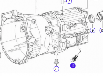

Ich glaube bei mir ist der Rückfahrlichtschalter (Pos.12) am Getriebe hinüber. Kann man den auf der Hebebühne tauschen, ohne dass einem das Getriebeöl entgegenkommt?
Kontakte an den Lampen sind ok?
Kein Gammel?
Der Schalter sollte so raus gehen ohne Flüssigkeitsverlust.
Locker machen, raus und den neuen griffbereit haben und direkt wieder rein.
Bei passendem Level und gerade stehendem Auto sollte es trocken bleiben.

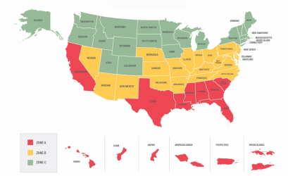

Dir ist die Thematik der Takata Airbags schon bekannt, oder? Falls nicht, bitte erstmal einlesen bevor man kommentiert: Zum Zeitpunkt der Zulassung war er sicher, die schadhaften (und um diese Frage geht es, ob jene beim E85/E86 verbaut wurden) im Laufe der JAHRE nicht mehr.
Die USA wurden extra in Risikozonen gemäß Temperatur und Luftfeuchtigkeit eingeteilt - aber auch in der "sichersten" erreichen wir nun schon die obere Grenze (15-20 Jahre) - wie fest in Stein diese Grenzwerte auch gemeißelt sein mögen.
