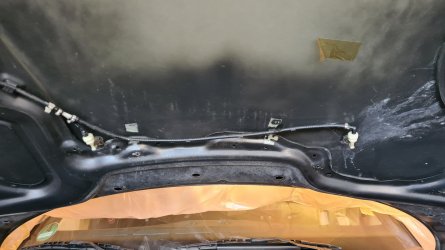

Hat zufällig jemand zufällig ein Foto der Motorhaubenunterseite ohne Dämmmatte, so dass man den Verlauf der Waschleitung und der Kabel unter der Matte sehen kann? Ich habe die Vermutung, dass einer der Vorbesitzer da herumgefummelt hat.
Sind an den beheizbaren Waschdüsen normalerweise auch Rückschlagventile (61661389040) verbaut?
Ich hab die Matte kurz entfernt, musste eh runter:
Wenn du Detailfotos brauchst, sag Bescheid.
Vielen Dank für Deine Bilder und dass Du die Matte dafür extra demontiert hast!!!

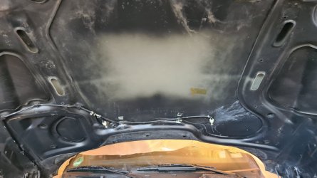

Bei mir sieht es so aus wie im angefügten Bild.
Hintergrund bei mir war folgende Geschichte:
Im Bereich des Wellrohrs beim Haubenscharnier lief das Waschwasser heraus. Der Behälter war auf einmal sehr schnell leer. An der Stelle war der Schlauch nach den ganzen Jahren und nach 'Haube auf / Haube zu' durchgenudelt. Einen Ersatzschlauch in diesen Abmessungen mit Gewebe habe ich übrigens nicht gefunden - es wurde also wieder der Rehau-Originalschlauch für teuer Geld;-)
Beim Austausch des Schlauches kam mir die Verlegung etwas merkwürdig vor. Scheinbar fehlt zumindest eine eckige Klammer. Die Rückschlagventile sind hier gar nicht vorhanden.
Es läuft auch wirklich überall heraus: Schon bei der Pumpe an den Plastikwinkeln rinnt das Wasser herunter, von den Düsen rinnt die Suppe fast so schnell herunter, wie die Scheibe benetzt wird. Ich werde die ganzen Verbindungsstücke nun erneuern, die Rückschlagventile hinzufügen und die Düsen ggf. auseinanderbauen, um nachzusehen, warum die undicht sind.
Die blauweißen Bommel sind von mir: das ist Plastiksprengstoff, um die Haube bei Bedarf absprengen zu können.
Nee, darunter befindet sich die Steckverbindung für die beheizbaren Waschdüsen. Da die mickrige Halterung de Steckbuchsen abgebröselt war, habe ich das erst mal so gelöst: Kontakt besteht, es scheuert nichts an der Haube. Bei AliExpress gibt es Ersatz-Steckverbindungen für schmales Geld. Ich tendiere aber eher dazu, hier einfach eine ordentliche Lötverbindung mit Schrumpfschlauch anzuwenden.
Ich muss nur erst mal herausfinden, warum die Waschdüsen so herumsuppen: die ganze Schallschutzmatte war klatschnass!
Interessant, danke für die Ausführung. Das wäre eine Überlegung wert, die Schläuche bzw. Verbindungen zu überholen wenn die Haube irgendwann zerlegt und lackiert wird!

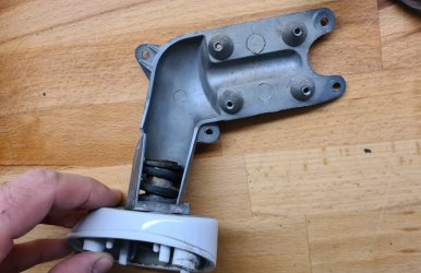

Kann mir bitte jemand fundiert erklären wie Ich originale M Spiegel abbekomme ?
Die Anleitung von der Spiegelwelt ist soweit klar.Was mir aber absolut nicht klar ist, wie Ich das Gehäuse runter bekomme ( ist bei den M Spiegel einteilig). Und die ganze Sache muss ja nachher wieder drauf ( beide Seiten nicht mehr klappbar da korrodiert)
Gruß Dirk
@Dirk 50 Was genau bereitet denn jetzt Probleme, das abbekommen oder zerlegen?
Für die Demontage musst du die Spiegel zwangsläufig einklappen, sonst kommst du nicht an die beiden Innensechskantschrauben heran, mit welchen der Spiegel an der Karosserie befestigt ist. Falls sie wirklich gar nicht mehr klappbar sind, kannst du evtl. das Glas ausklipsen und Rostlöser reinsprühen & einwirken lassen.
Um das Gehäuse abzubekommen, musst du den Sicherungsring an der Unterseite des Sockels entfernen. Dazu die vier Schrauben lösen, mit welchen das Gehäuse am Halter verschraubt ist, dann solltest du einigermaßen an die Feder rankommen; diese muss spannungsfrei gemacht werden, sprich man muss sie durchschneiden. Vorsicht: durch die Feder steht alles unter enormer Spannung, d.h. du musst sehr behutsam arbeiten und AUGENSCHUTZ TRAGEN!
Ich habe zuerst die Feder mit einem Dremel eingeschnitten, dann konnte man den Sicherungsring gut entfernen und alles zerlegen; eine genauere Anleitung gibt es dafür leider nicht, wie ich befürchte, da es bei alten (verrosteten) Teilen ohnehin nicht zerstörungsfrei klappen wird...
Hier siehst du nochmal die Spannfeder, welche durchtrennt werden muss:

Ich würde die Flinte nicht gleich ins Korn werfen; an meinem QP waren die Spiegel ebenfalls wahnsinnig verrostet und ich hätte schwören können, dass ich sie in diesem Leben nicht mehr am Stück vom Auto lösen würde. Die haben sich buchstäblich keinen Millimeter bewegen lassen; m.M.n. besteht der Trick darin, nicht nur zu drehen, sondern gleichzeitig auch behutsam anzuheben. Wenn du nur versuchst einzuklappen, dann läufst du Gefahr, dass das Innenleben bricht (mit dem Spiegel auf dem obigen Bild passiert). Durch das Gleichzeitige Anheben 'entlastest' du quasi die Arretierung bzw. Endstellung des Spiegels, d.h. man muss nicht soviel Kraft aufbringen. Das in Verbindung mit Rostlöser und sie konnten nach ein paar Versuchen wieder gangbar gemacht werden.
