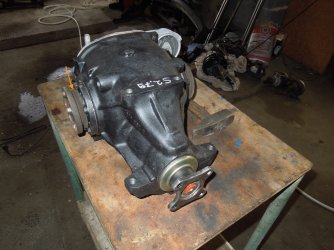

Doch ist plug&play. Abriebsflansche tauschen dauert 30sek wenn man weiß wie. 2 Große Hämmer. Hammer 1 mit keilseite zwischen diff und Flansch stecken, mit hammer 2 einmal sanft drauf und rausgeplopt (siehe Bild).

P.P.S. bevor man sich ne Quaife holt, kann ich nur immer wieder empfehlen Falk zu kontaktieren, mehr Preisleistung und Kompetenz gibbet nicht: Home - FFdiff - Falk Differentiale
er hat mir das Diff im Bild angefertigt, einbaufertig mit Übersetzungsverhältniss meiner Wahl, Sperrwirkung meiner Wahl in einem 188iger Gehäuse für 700€ (in 2014, keine Ahnung wie das heute ist, denke teile sind etwas teurer)
